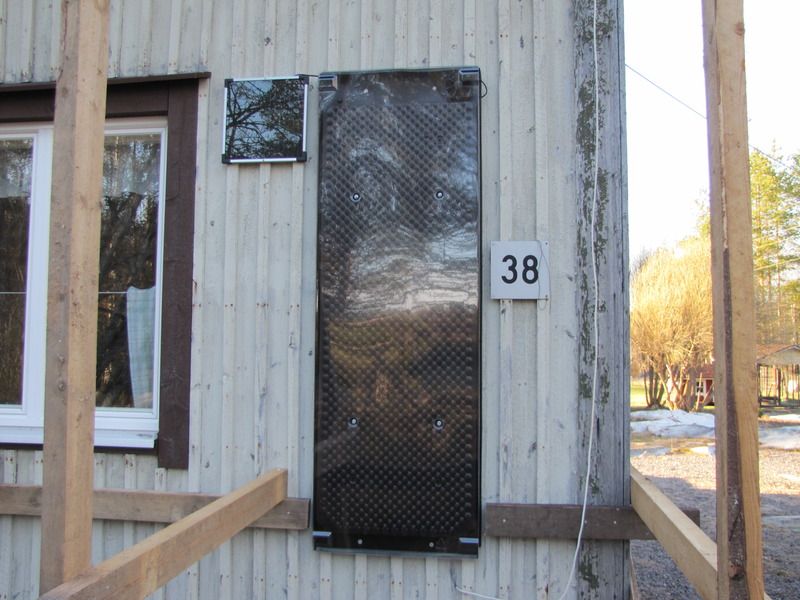

Viime syksynä laitettiin mökille ns. aurinkokeräin kun halvalla sai loppuerästä (250e)
No nyt on kokemusta asiasta eli syksyllä lämmitteli marraskuussa ihan hyvin...
Talvet meillä on mökki kylmillään ja hormit auki... nyt oltiin huhtikuun lopulla käymässä eka kertaa ja kyllä huomasi kun alkoi
pirttiä lämmittään jotta lämmin ilma on kiertänyt. Ei tullut sitä lämmittämisen aikana syntyvää vaikutusta kun kylmistä rakenteista alkaa vetään ...
Tuossa parin viikon aikana kun mittailin niin semmosta +35 pukkas sisään kun ulkona oli +8--+10 astetta.... Tuolle on luvattu joku 800W laskennallinen teho...
Eihän tuo mikään lämmityselementti ole mutta erinomainen keino vähentää kosteutta kylmillään olevassa rintsikassa..
Saattaapi olla jotta tekasen vastaavan todella ison version tänne pohjoiseen autotallin kylkeen....
