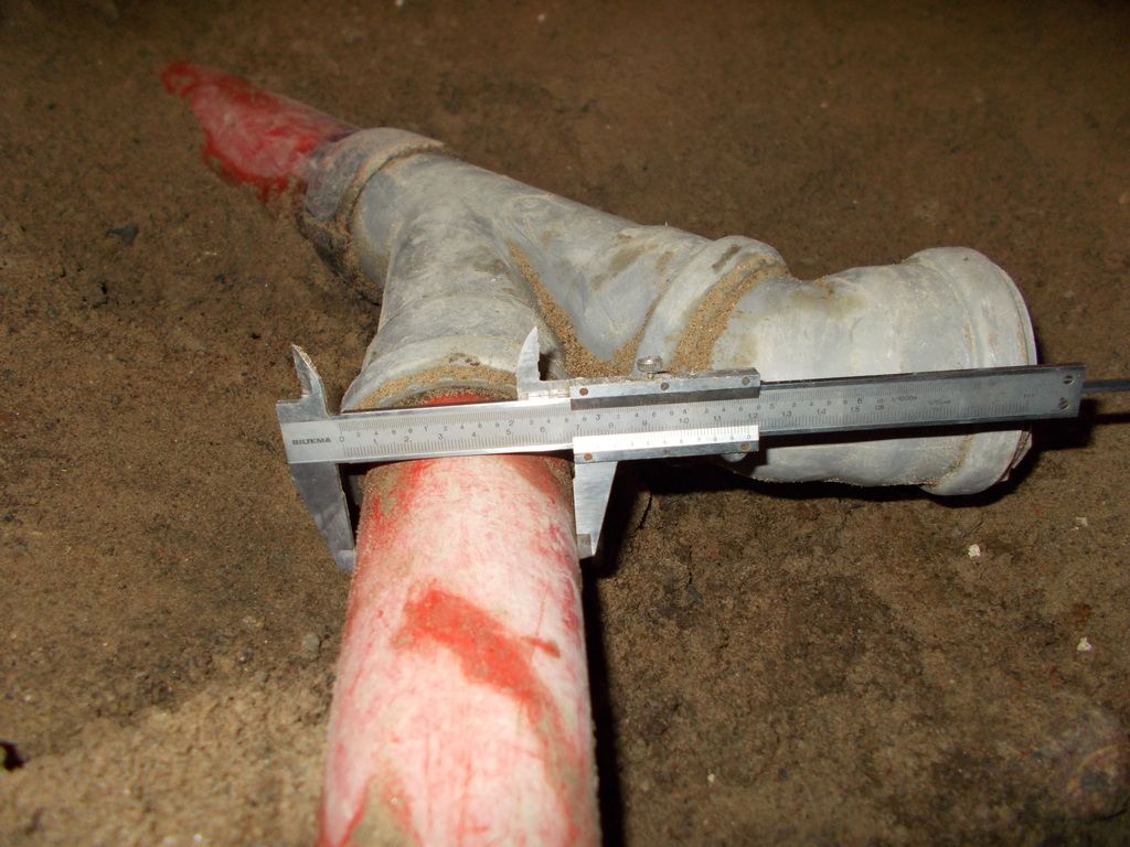

Aloin hahmotella vierereitä niin eikös kylpyhuoneestä tuleva muoviputki olekkin 70mm. Googletin että on jotain 70-luvun mittaa mitä käytetty valurauta osissa.
Tuo oli/on liitetty 75mm haaraan ja tuosta eteenpäin punaiseenputkeen, jota levitetty kuumentamalla (joka kuvassa näyttää harmaalle). Eihän tuo nyt mennyt kuin oli aikomus.
Edellisen viestin mustaanputkeen joka 110mm tulee muut viemerit, mutta tuo kylpyhuoneen putki tulee niin ettei siinä riitä kaato.
Näyttää noita sovitekappaleita olevan kaupan, laitan ehkä sellaisen seinien viereen ja saan liitettyä uskottavasti nuo nyt ja siinä yhteydessä jos rajäyttää kylppärin, joka on aikomuksena, muttei viitsisi nyt laajentaa projektia. samoin tuo edellisen viestin punainen 70mm putki liittyy talon sokkelin alta valurauta putkeen, se on mahdollista vaihtaa jos tarve myöhemmin. Myös lattiakaivo oli sävelletty reijittämällä 110mm putki ja jollain silikonilla liitetty sille haara. Kaikki nämä sätökset on toimineet vuotamatta villalla ja leipäpussilla tiivistetyn muovi-betoni liitoksen lisäksi. Ainakaan mitää erikoista ei liitoksista löytynyt, mutta eihän se vesi ylämäkeen kulje, sentääs kaadot on ok.
