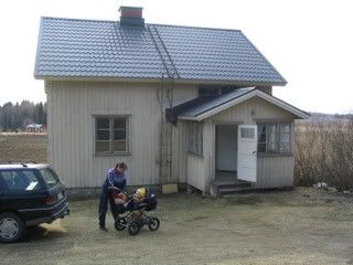

Juuri ostettu talo keväisessä maisemassa. Edellinen omistaja oli raivannut pihasta pahimmat ryteiköt. Valoisa maisema aukeaa länteen, josta aurinko paistaa suurimman osan aikaa. Maisemassa peltoaukeaa, metsää ja kauempana Näsijärvi. Voiko paremmin olla?
Jo päältäpäin näkee, että talo on ryhdikäs, mutta tarvitsee täyden kunnostuksen. Pesutilat puuttuvat, vesi, viemäri, sähköt ym on alkuperäistä vaatimatonta tasoa. Tiedossa laajennus ja vanhojen tilojen täyskunnostus sekä kylmän vintin käyttöön otto.

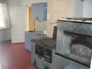

Keittiö
Kaappeja 60-luvulta...
http://i121.photobucket.com/albums/o232 ... G_0361.jpg
