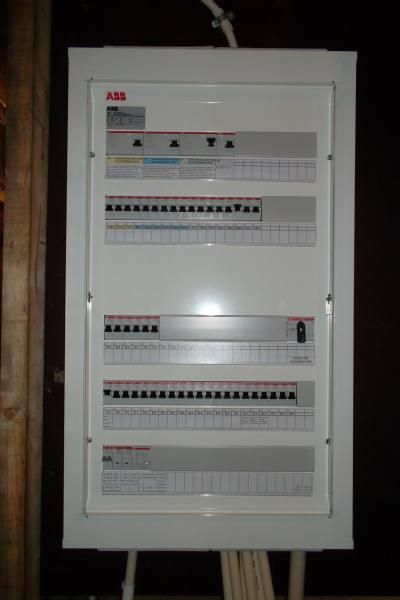

Luupaa kirjoitti:Ilmeisesti uusittu 70-80-luvun taitteessa, mutta nyt ois tarvetta vähän entrata tuota huonetta paremmaksi ja siirtää pääkeskus toiselle seinälle - ei kauas, vain viereiselle seinälle kulmittain toiseen huoneeseen, varmaan 20-30cm päähän..
Meillä tehtiin niin, että ilmajohdot vaihdettiin maakaapeleiksi ja ne kytkettiin talon aivan toiselle puolelle uuteen keskukseen ja sitten vedettiin väliaikainen linkkikaapeli uudesta keskuksesta vanhaan, näin kaikki toimi kuten ennenkin. Sitä mukaa kun uusia johtoja asennetaan, niin sähkäri kytkee vanhoja johtoja virrattomiksi ja kohta ollaan päästy siihen, että koko vanha keskus voidaan repiä johtoineen irti keittiön seinästä.
Luupaa kirjoitti:Mites vanhan pääkeskuksen uusinta - onko kallista lystyä?
Pääsulake 40A. 3-vaihetta toki. 30 sulaketta, joista 3 menee yläkerran keskukseen (jossa 12 sulaketta). Kellarissa ei omaa keskusta olekaan.
Meillä maksoi ulkona oleva mittauskeskus noin 600 euroa ja sisällä oleva päätaulu vajaan tonnin, molemmat ABB:n valmistamia. Käytössä on 2-aikatariffi. Molemmat keskukset olivat suoraan käyttö- ja kytkentävalmiita, suojakytkimiä on ihan tarpeeksi ja molemmissa keskuksissa on vielä paljon laajennusvaraakin. Päätaulussa on ohjaukset lattialämmitykselle, lämminvesivaraajalle ja jollekin muullekin, mitä en just nyt muista. Ja sitäpaitsi en ole edes alan miehiä.
Ai niin, Fortum laskutti uuden mittauskeskuksen kytkemisestä ja yhden sähkötolpan uudelleenharustamisesta 200 euroa. Heillä on kiinteä hinta eikä se ollenkaan tuntunut pahalta kun kaksi miestä oli tontilla runsaat puoli päivää ja toivat haruksetkin tullessaan. Siitä saisi kai vielä kotitalousvähennyksenkin työn osalta mutta ei se taida kovin montaa euroa tarkoittaa.
Tällainen se meidän pääkeskus on
