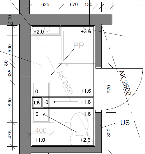

Nyt kuitenkin itse asiaan: WC-remontin yhteydessä lattiat ja viemäröinti menee kokonaan uusiksi. Kyseessä ei ole varsinaisesti märkätila, mutta lavuaarin yhteydessä on käsisuihku ja huoneen kulmaan tulee pyykkitorni. Jos (ja kun) vettä pääsee jossakin vaiheessa kuitenkin lattialle, niin tiloihin tarvitaan lattiakaivo. Valitut lattiakaakelit ovat vain kokoa 20x20 ja putkimies varoittelikin, että tällä kaakelikoolla ei onnistu perinteisten kaatojen tekeminen. Yksi helppo ratkaisu olisi laittaa kaivo (Unidrain?) yhteen vessan kulmaan ja koko matkalta tasainen kaato tätä kohti (kuva 1). Rupesin vain tuumaamaan, että olisikohan ihan ideaa laittaa 20x20 kokoinen lattiakaivo lavuaarin alle ja sitten vastaavasti kaadot kolmella eri tasaisella kulmalla kaivoa kohti (kuva 2)? Tai ehkä tässä on vielä jokin muu vaihtoehto, jota en ole vielä keksinyt..
Tärkeintä tilojen kannalta on, että vesivahingon sattuessa (= mitä luultavimmin pyykkitorni) vedet valuisivat oikeaan paikkaan ja satunnaiset suihkuttelut käsisuihkulla eivät jää lattialle lammikoksi loputtomiin.
Kaikenlaiset kommentit ja ehdotukset ovat tervetulleita!
Kuva 1 - Lattiakaivo nurkassa:
Kuva 2 - Lattiakaivo lavuaarin alla:
Kuvissa merkityt lattian korot ovat suuntaa-antavia - laskettu n. 1:80 kaatojen mukaisesti.
