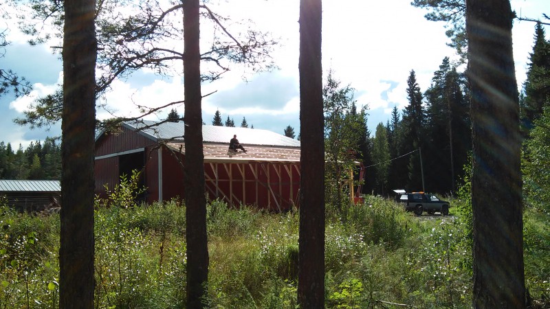

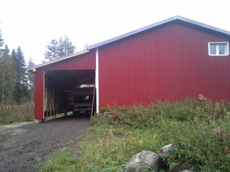

Nyt vasta perkules tajusin tän kuvan:

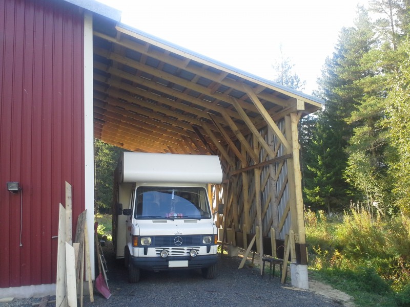

Siihenhän on ilmestyny läpiajettava katos, mistä aiemman kuvan yhteydessä mainitsit.
Millainen runkorakenne sulla on tässä? Pystyssä muutama reilu tolppa k120:lla ja jotkut lankut katossa vai kuinka? Tällänen ois komee, kunhan ois pihassa tilaa... Nyt vaan kötöstelty pientä katosta mihin sais jotain (autoja) suojaan...

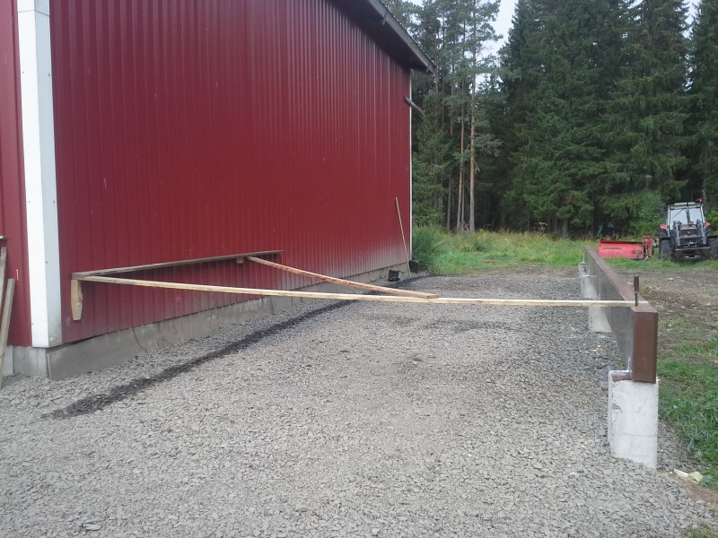

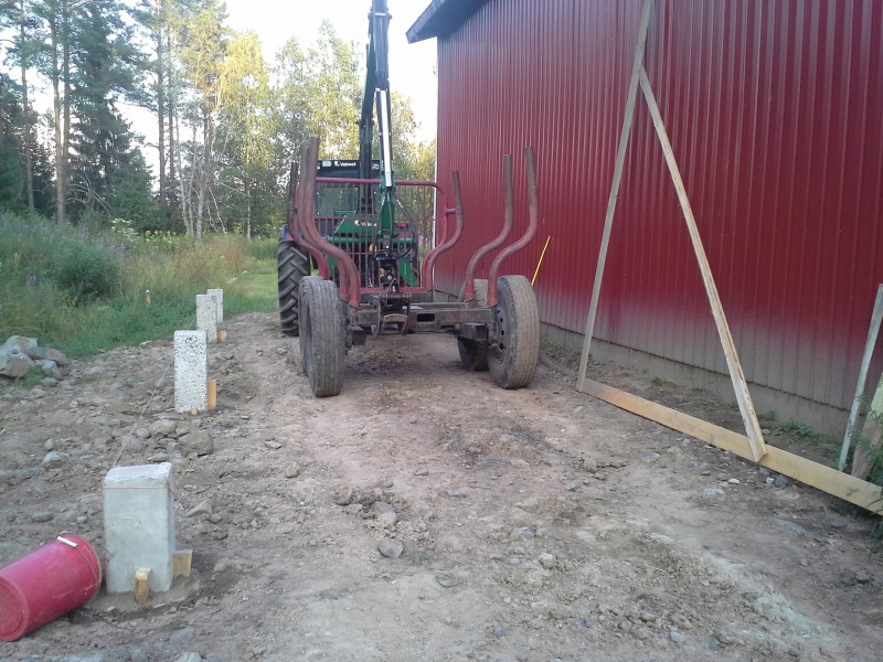

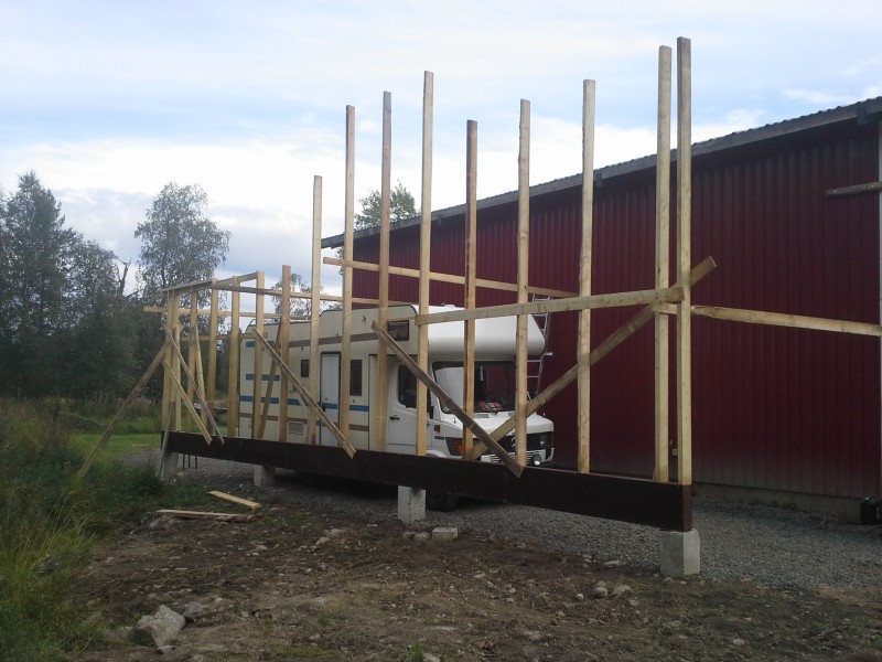

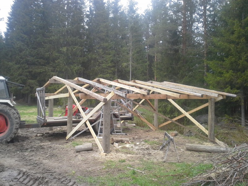

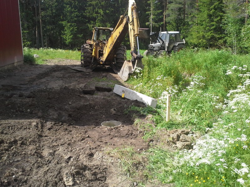

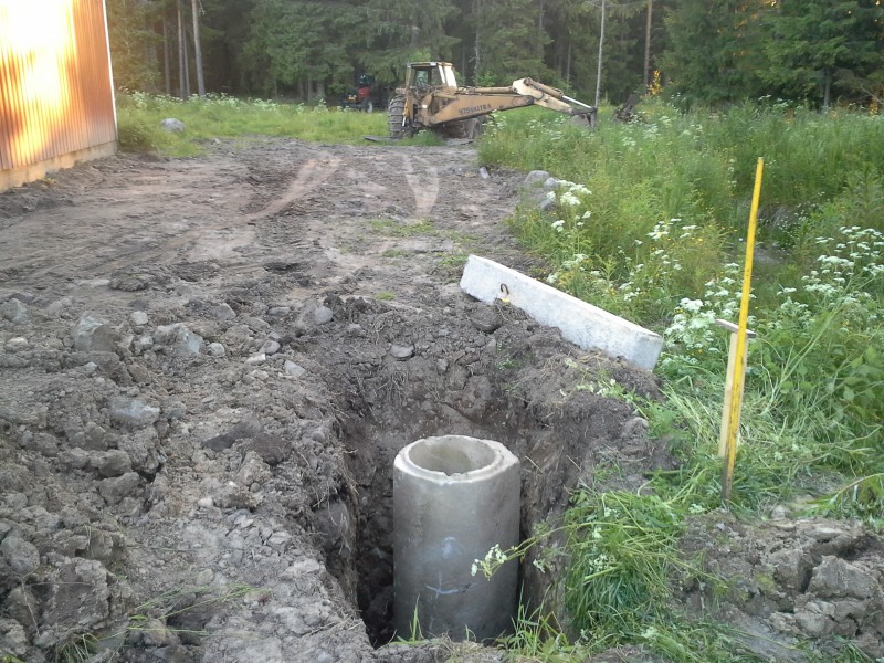

Tuo katoksen systeemi menee näin..

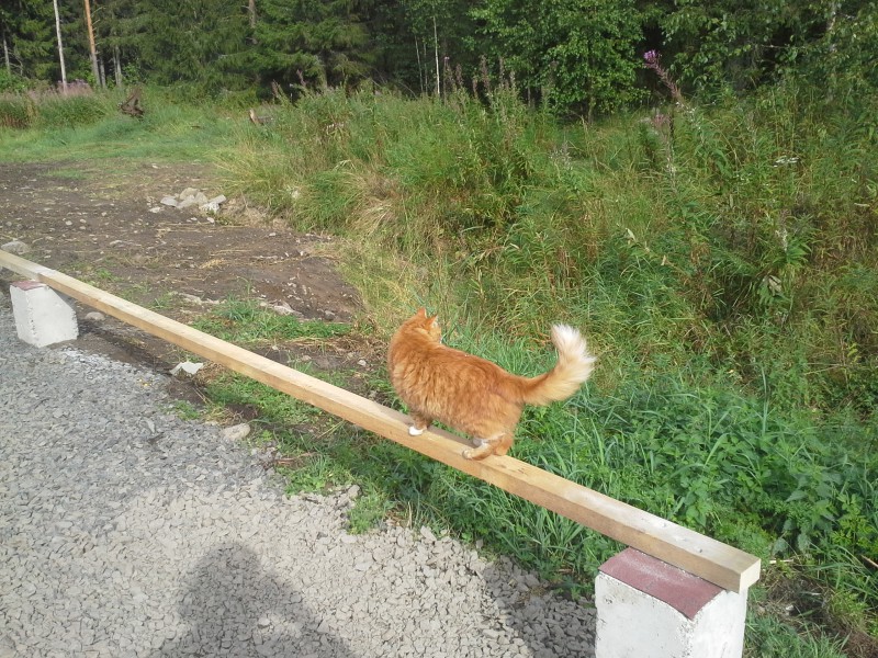

Kuoppia maahan ja niihin käytettyjä ojarumpuja.. Pohjalle juntataan sora..
Tiputetaan reikiin junttapaalun pätkiä ja kiilataan pystyyn/linjaan
Luirutetaan välit täyteen betonkia..
Tässä vaiheessa rätti maahan ja alako soranajo leluvehkeillä
Olemassaolevan hallin sisällä kaksi ylintä seinäortta "boksasin" yhdeksi vanerilla ja sisään pystyyn hakatulla lankulla.. A tuki pilareihin vielä
Timanttilaikalla pilarit korkoon ja ensimmäinen lankku.. Rakennustarkastamassa manne :mrgreen:

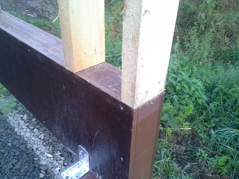

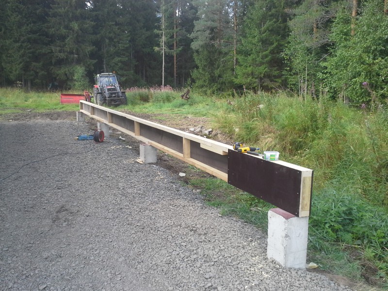

Tehdään palkki 25mm vanerista ja 9 sentin lankusta.. Vanerointi molemmin puolin.. Korkeus oli muistaakseni 40 senttiä, Ihan omasta päästä on suunnittelu..
Yksin kun vääntää joutuu tekemään kaikenmaailman kikkoja

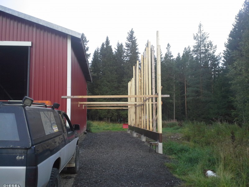

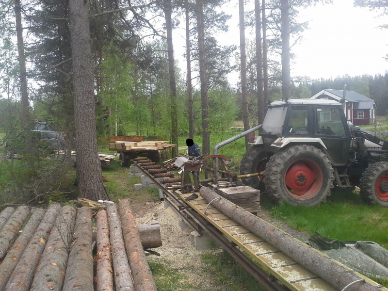

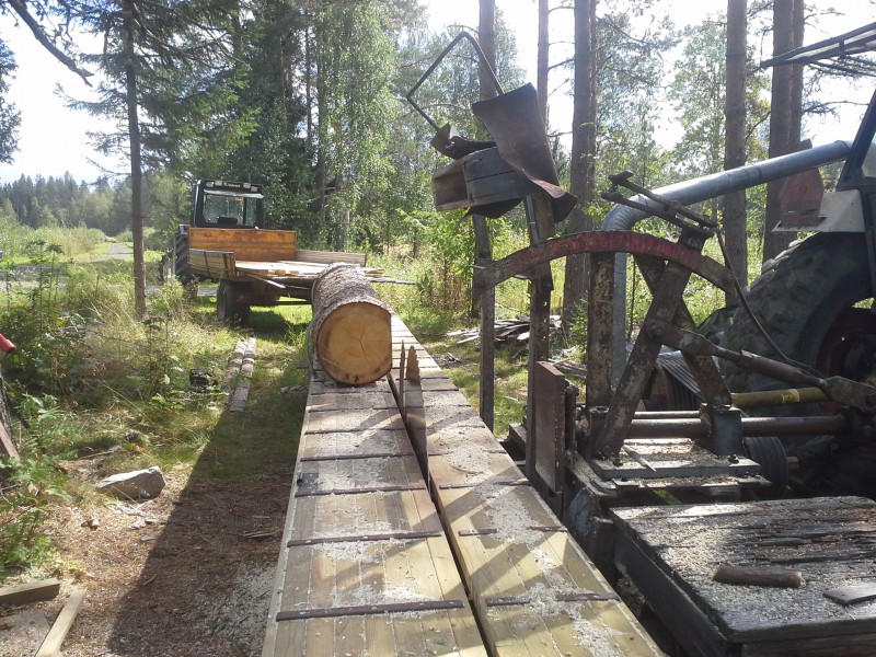

Nostellaan tikkuja pystyyn (omalla kenttäsahalla ite omasta metsästä sahattuja viini )
Kenttäsahabonus

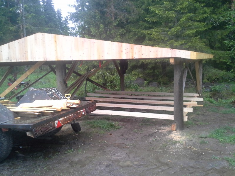

Jos tällaisia palkkeja teette niin paksuus pitää olla rungon paksuus että molemmat vanerit kantaa runkoa !
Kätevää kun on mobiili rakennusteline pihalla smiley_074
Hakataan olemassaolevan seinän yläosaan reikiä ja nostellaan kattoniskat paikolleen.. Nämä ostin T24 leimalla ku pitkä lape, näitä varten hain kaverilta nostimen ku alko loppua pituus kesken asuntoautosta huolimatta..

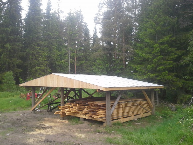

Hallin katolta napsittu kuva

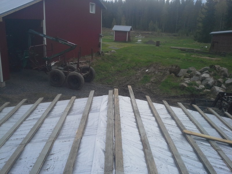

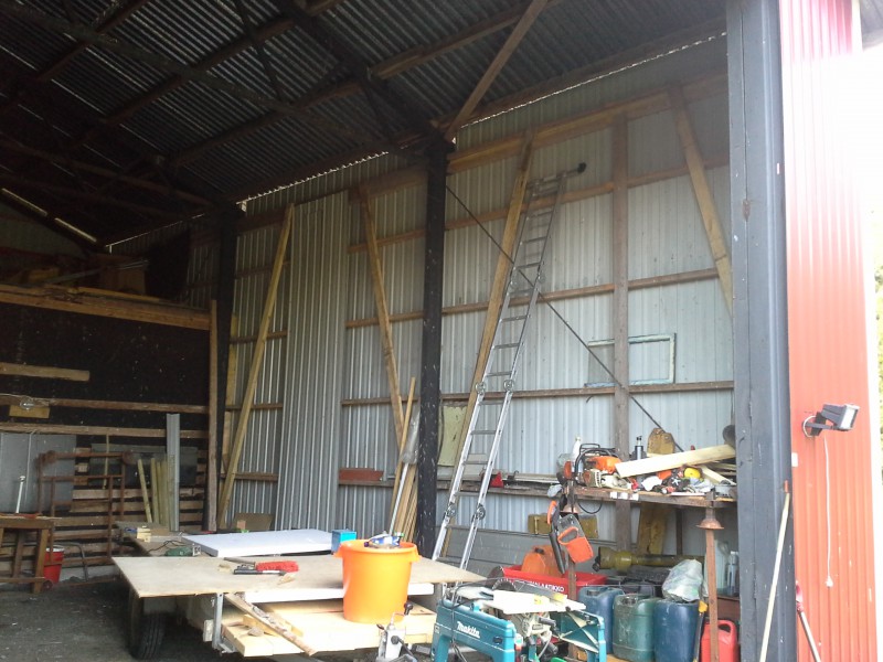

Peltiä kaupasta (olin agrimarketissa töissä nii sain kivaan hintaan) ja talkooporukalla yks lauantai nosteltiin katolle ja seiniin.. Huomaa 45 asteen laudoitus palkin alapintaan asti..
Sitten vain päädyt tekemään ja täts it.. Tälle sivulle tulee liukuovi ens kesänä..

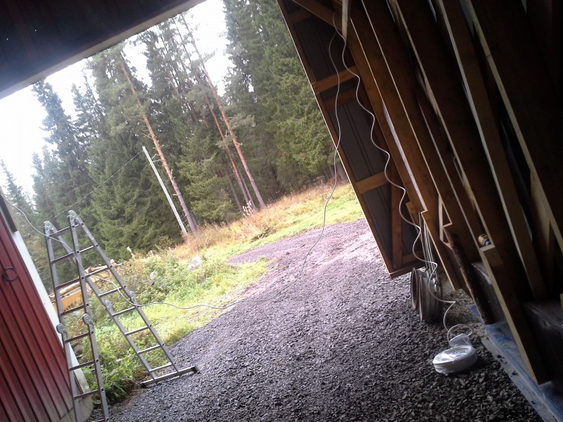

Kuvaa valmiista ei tietenkään ole mutta siellä on nurkat ym ja sähköt valoineen pistokkeineen.. Valvontakameratkin on :wink:

Hyvät ja seikkaperäiset kuvat hallin laajennuksesta! Kiitoksia! viini Hyvä idea käyttää betonisia rumpuputkia valumuotteina. Usein käytetään muovisia, mutta hyvinhän nuokin käyvät ja junttapaalun pätkät kestävät varmasti. Paalunpätkien nosteluun vaan tarvitaan jo vähän konevoima... Tuollainen konehalli olisi kyllä itsellekin kiva, mutta pitää saada autokatos ensiksi valmiiksi ja maalattua. Peltinen seinä on kyllä hyvä, itselle tulee puusta koska on aivan pihapiirissä. Pelti olisi vaan vielä huoltovapaampi.
Hienoa kuulla, että olet saanut kenttäsahan toimimaan, taisin lukea siitä jo aiemmin masinisteista tms.. Piditkö sahaustalkootkin itseksesi? Siinä jos missä on talkooporukasta iloa.

Kenttäsahaa pyöräytettiin tällekkin keväälle ja hyvin se pelaa :-D
Ton verran tälle keväälle

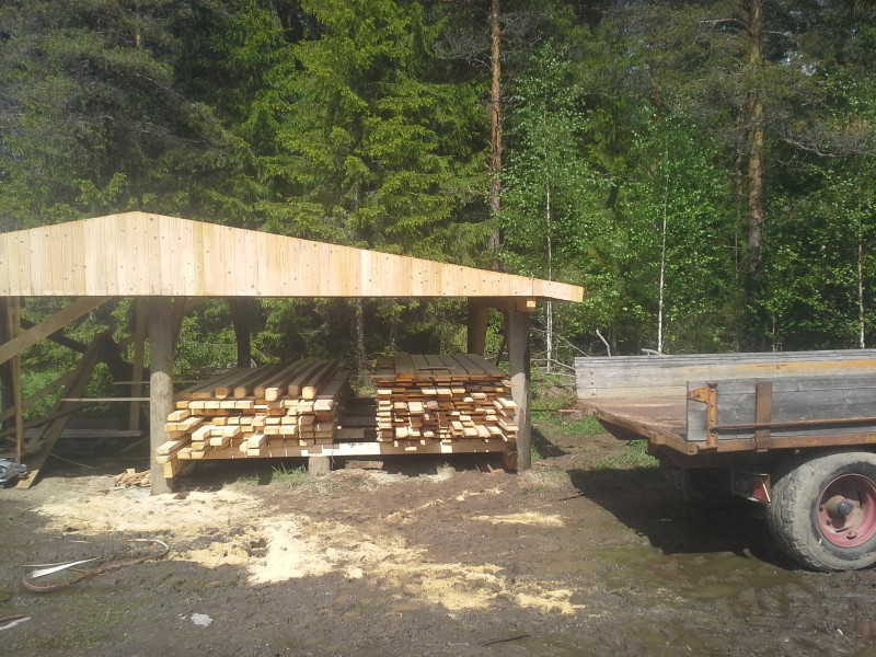

Nii tulihan se tääki tehtyä ja käytössä jo ku piti talven myrskypuut sahata kanttisiksi :-D

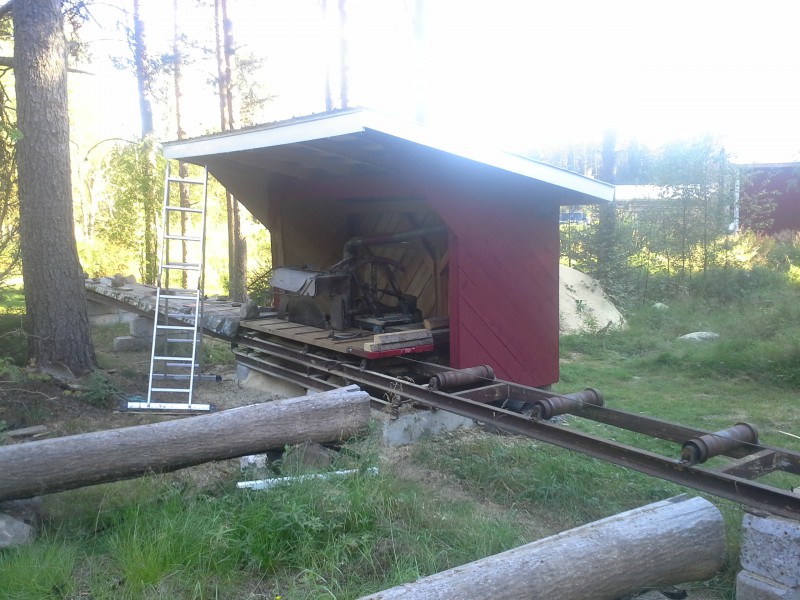

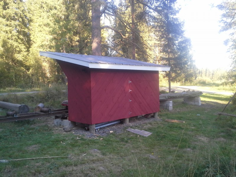

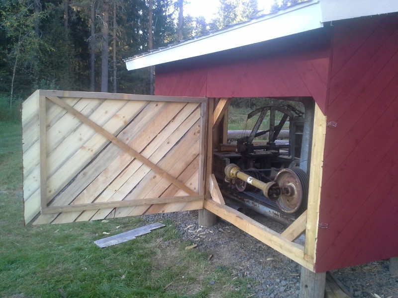

Kenttäsahallakin on muuten suojakatos :-D
Luukku auki ja nivelakseli pyöriin.. Aukeaa siis ihan tuota seinää vasten toki

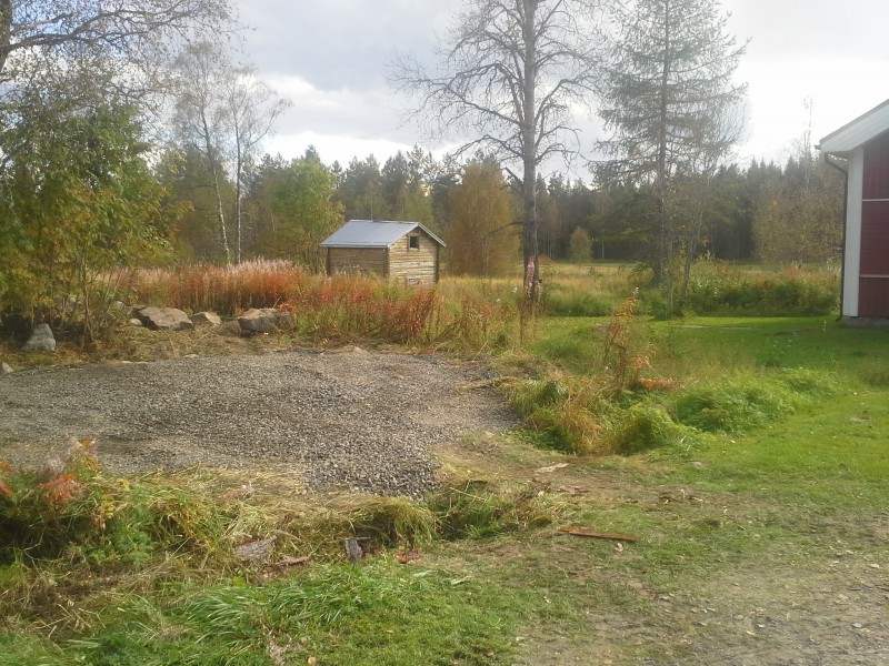

Sitten tällaista..

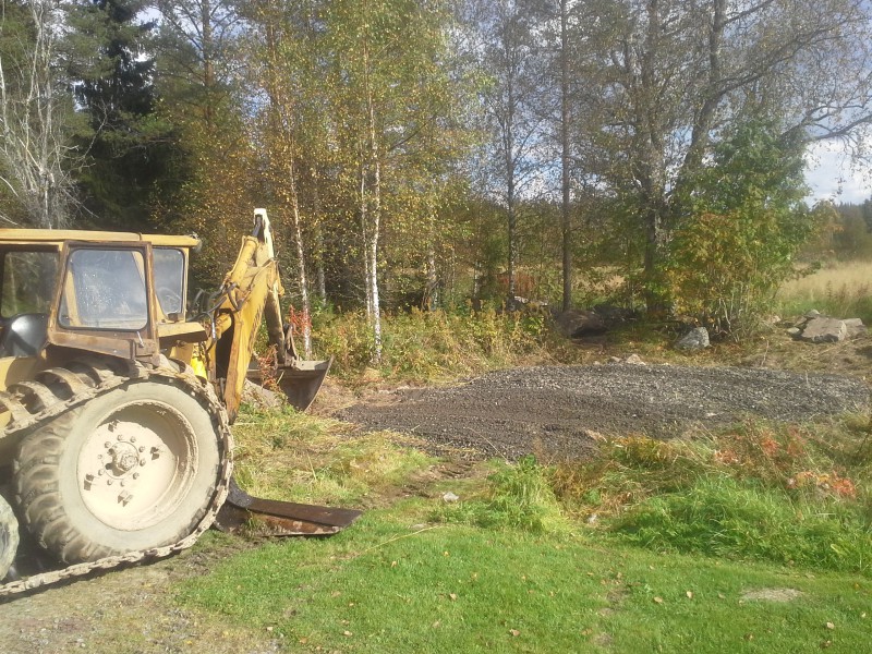

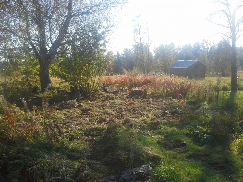

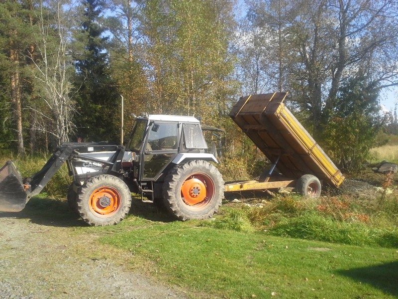

Eli tuossa paikalla oli ennen taapeli ja muuta romua sekä vitusti kiviä.. Kivet pukittu taakse ja lahoava maa-aines poistettu sekä loppu tasattu

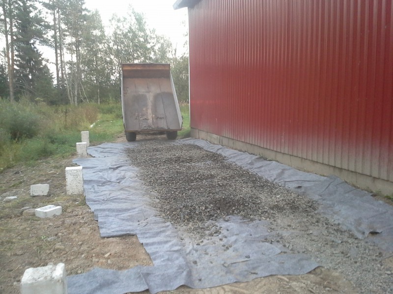

Sitten levittelin.. köh... suodatinkangasta mistä ei tullu kuvaa ja kipasin lähimontulta jonku tonnin mursketta
Lopuksi liippailin murskeet koneella suunnilleen vaateriin
En alakanu hinkkaamaan korkoon tuota kun se saa talven nyt painua omillaan semmoseksi ku tulee, liipataan sitte keväällä seinälinjoilta suoraan, pudotellaan niitä junttapaalun pätkiä pötkölleen maahan ja tuo takana näkyvä keltainen aitanpaska siirtyy tuohon (osina ja osin uusiksi tehden)
Aitta ei oo kovin isokaan, n 4 x 4 metriä kanttiinsa joten tuli tehtyä reiluhko vaan saapahan sovitella asentoa :D
