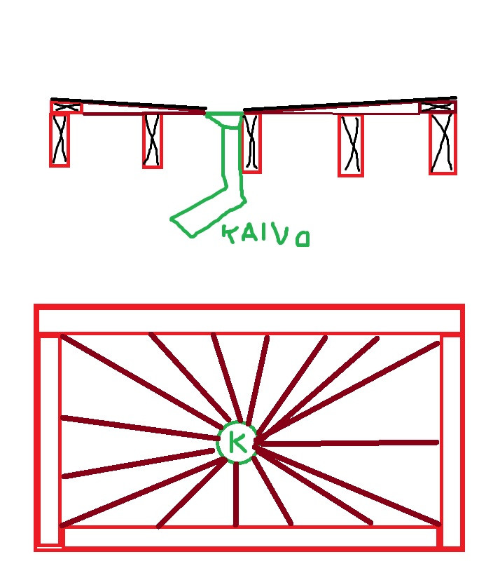

Laudoita korotukset reunoille, siitä sitten sirkkelillä sellaisia kiilarimoja kaivoa kohti ja poljet jonkun ohuehkon vesivanerin päälle, tulee mukavan pyöreä.. Hio vähän vesivanerin pintaa ja laita muovimatto.
Tällälailla tehtyjä on pystyssä vielä vaikka taitaa ensimmäisen teosta olla aikaa 15 vuotta jo..
Kiilarimoja ei ole pakko ajaa "nollaan" vaan voit reunoille laittaa vaikka lankut ja näin kaivon vieressä on pari senttiä puuta johon ruuvi tarttuu..
Lastulevyä ei saunaan, vesivaneria tällaisiin kesäsaunoihin eli siitä voi tehdä "laatikon" jossa seinien alaosat on vaneroitu just joku 20 senttiä korkealle.. Sama matto nostetaan vain seinille ja kulmat hitsataan ja jos nuukailee niin saumamassaa. Ostaa vielä oikeaa muovimattoa eikä näitä pintakuvioituja pehmomattoja niin kestää.
Käytin huikaisevia paint-taitoja ja vätöstin kuvan, ylempi sivusta ja alempi päältä ilman vaneria.

Mmm, joo toi vaikuttaa toimivalta, taidan kyllä huijata ja laittaa viemärin kohdalle reunuksen (alemmaksi) ja siitä suorat lankut korkeammalla olevia reunoja kohden. Pitää vain raspiroopella madaltaa niitten kohdalla meneviä lattianiskoja. Kun ei ole pöytä sirkkeliä joten kiilat olisi hankala tehdä.
Mutta toi on kyllä aika simppeli ja halpa toteuttaa.
Mikä on muuten ohut vesivaneri? 6mm vai 9mm, joista jälkimmäinen ainakin vaatii jo voimaa taivutella.

entä jos hakkaa lattianiskojen kylkeen toisen lankun kunnolla kiinni ja vinoon sinne keskelle? ei tarttis alkaa sahaamaan taikka loveamaan niitä alkuperäisiä niskoja, laiskan miehen konsti? ja vanerin paksuuteen sen verran panostaisin, ettei varmuudella notku. tai sitten hieman tiheämmin niitä niskoja. 9mm vaneri ainakin notkuu huonomman peräkärryn pohjassa kun ei ole kovin paljon tukirunkoa alla.. ja sekin jotain virolaista levyä, kesti ehkä max 3 kesää ku alkoi jo perstaantumaan.. :evil:

Nyt on jo vaikea valita, se avokouru lattiassa olisi *helppo*, toisaalta jäin miettimään että jos lattian eristäisi. En kyllä tiedä onko järkea eristää sillä voi avokouruisessakin talvella saunoa, tuskin se rosterikouru samantien jäätyy umpeen jos vähääkään on eristetty. Lattia kyllä on aika liukas :D
Myös lasikuitu alkoi himottaa sillä se olisi aika kestäväkin. Katsoin myös että tekisin vanerista kaadot ja saisin just yhden levyn lattiaan ilman hukkapaloja :)

Laita joku 5 senttinen uretaanilevy sinne lattiaan, nopeuttaa lämpenemistä talvella ettei lattia oo niin jääkylmä mutta ei vaikuta kyllä rakenteeseen muuten millään lailla. Toki kiinni lattiamateriaaliin sitten että alta jää niskat näkyviin.
Ei vaneria tarvitse leikata ! Ainoastaan kaivonkohta. Vanerin paksuus riippuu ihan siitä paljonko on tukea alla, 9 millinen kestää kyllä melkein mitä vain ja senkun keskelle kasaat kaivon päälle roinaa niin päivän parin päästä se on muodossaan muutaku ruuvaat kiinni. Ei kannata leikellä.

Ai, hmm... Pakko kuitenkin vähän leikata kun tila on 1,8x1,6 eikä yhdestä palasta saa tehtyä. Ajattelin sitten että ihan sama leikkaako samantien kuudesta palasta ja säästää vaneria.
kuudesta palasta leikkaamalla olisi voinut käyttää huomattavasti paksumpaa vaneria (18mm) sekä keskelle saisi lattiakaivoa varten 40x60 alueen 'ehjää' vaneria eikä saumoja tulisi lähelle.
Viestit: 389
Re: kosteantilan eristys
Saumat elää laajenee/kutistuu ja nousee/laskee kun kävellään ja lämpötilat seilaa -30 / +100 noin äärimmäisenä esimerkkinä. Tottakai se lattian sisään meneväksi pitää leikata mutta ei todellakaan kannata sen enempää palastella niin pysyy pintamateriaalikin ehjänä.
