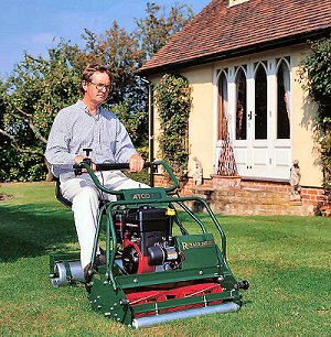

Kelaleikkuri on hyvä ja onneksemme niitä saa myös sähkö- ja polttomotorilla. Parhaimpia puolia on koko ja paino- voi säilyttää lähes missä vain. Toimivan kelan leikkuujälki on parasta. Mutta jos ostatte jumpattavan niin free clip tai jokin sen suuntainen termi, niin ei ne terät hiosta vastakkain. Niinkuin kaikissa käsityökaluissa huono terä aiheuttaa pahaa mieltä. Vai onko joku teistä joskus sahannut tylsällä sahalla tylsistä höylistä, taltoista ja puukoista puhumattakaan. Jos huoletonta ruohonleikkuuta kaipaatte niin suosittelen palkkaamaan naapurin vekaran kesätöihin. Kelaleikkuri on ehdottomasti RMT-tyyliin sopiva ja autentisuutta korostava. Meiän talon alkuasukas kertoi kantaneensa vettä kymmenen vuotta vesipostista ja hakeneensa rakennuspuut sahalta hevosella 50 kilometrin päästä. Tää minun tyylikysymys ressaa sen vertin jo perhesuhdettani että vaimo uhkasi ommella käsin mulle kesähousut kertaaleen käytetystä säkkikankaasta. Hankkian leima tulee kuulema persauksiiin. Niistä leikkureista on urheilukokemusta sekä lapsuuden kodista että motorikäyttösistä golfkentiltä, mutta ehkä aika kuultaa muistot. Eli lukijan on otettava tämä riski. Loppuun sitten vielä kuvamuotoinen kevennys.
ja jotta padagoginen hampurilainen olisi valmis, niin kehutaan vielä kelaleikkurin hyötyleveyttä esimerkillä.
