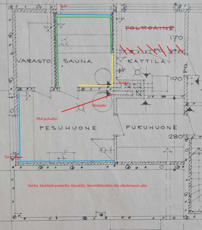

Liitteessä pesutilojen ja saunan kuva. Korjaus tuli eteen kun vesikiertoinen kupariputki pesutilassa tuli tiensä päähän
Pesutiloista purettu pois mineraalivilla puukoolauksella; oli öljysäiliön seinää vasten, kuin myös saunasta varastoseinää ja kattilatilaa vasten.
Suunnitelma pesutila:
Alapohja 22cm, tästä piikattu noin 7cm pois. Asennetaan uusi vesikiertoinen lattialämmitys, 2 komp vesieriste + laatta
Kylmä seinä käytöstä poistettua öljysäiliötilaa vasten, tähän verhomuuraus 5cm ilmavälillä ilmatiiviiksi.
Ulkoseinään verkomuuraus ilmavälillä, ikkunakohtaan sementtilevy tiivistysmassalla ok ratkaisu?
Puuvarastoa vasten seinään vain vesieriste ja laatat
Vesipadan takana palomuuriin lasikuitusta pintavahvikekangas, vesieriste ja laatat. Hormiputken ympärille pitäisi jotain kehittää kun vesieriste ei kovia lämpöjä kestä.
Saunan suunnitelma:
Ulkoseinää vasten verkomuuraus ilmaraolla, tähän suoraan kiinni saunasatu vai pitääkö tehdä esim peltirangalla 4cm tuuletusväli?
Saunasatu myös varastoseinään ja pannuhuonetta vastaiseen seinään, tässäkin pohtinut tuuletusvälin tarpeellisuutta?
Lattiaan vesieriste ja nostetaan seinälle 10cm saunasatua vasten
Keltaisella sisustuskivi, ei vesieristettä yli 10cm
Liitteenä kuvassa sinisellä uudet verhomuuraukset, vihreällä saunasatu.
Tosiaan ulkoseinien ulkopuolelle laitettu patolevyt, styroksi sekä salaojat
Vielä mielipiteitä PAX-puhaltimesta kosteusanturilla? Olettaen että tuo hormi perustilassa ei ole yhteydessä yläkertaan vaan menee suoraan katolle
