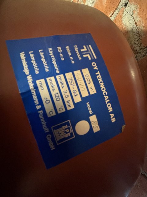

Lisäksi meillä on padan päällä paisuntasäiliö, jonka painetta ei ole vuosiin tarkistettu tai paineistettu oikeaksi, mikä tämän pöntön paine pitäisi olla silloin kun lämmitetään ainoastaan yhtä kerrosta patterikierrolla ja käyttövettä myös ?
Miten paisuntasäiliön paineen tarkistaminen käytännössä menee vaihe vaiheelta, sekä paineen lisäys ?
Onko näitä hyvä vaihtaa tietyin väliajoin ? Vai vasta kun ne menevät kunnolla hajalle ?
Valmistelapun mukaan pönttö on vuodelta -85 ??
Paisuntasäiliön valmistelappu:

Alan ammattilainen kävi hieman selventämässä asiaa, samalla kun hoiti muita hommia.
1. Vanhat kalvopainesäiliöt kestävät kuulemma huomattavasti paremmin kuin nykyiset, ja toistaiseksi näytti olevan tuokin pönttö kunnossa, eikä kuulemma kannatakkaan vaihtaa ennenkuin hajoaa.
2. Paineet kattilassa pitäisi olla yli 0.5bar mutta alle 1.5bar.
3. Paineen säätö tapahtuu kahdesta nupikasta joista ensin avataan toinen, ja sitten varovasti toista, jolloin kattilaan pääsee enemmän vettä, ja tämä kasvattaa painetta. Paineen poistoa en kysellyt, mutta pitää aina katsoa ettei lisää liikaa vettä.
Varoventtiili laukeaa 1.5 barissa ja päästää ylimääräiset pihalle jos vahinko sattuu.
Joten säädin tässä kohtaa paineen lämpöisenä ~80*c noin 1Bar tienoille. Viileämpänä tippuu noin 0.6-0.7bar tienoille.
Esipainetta oli paha mitata koska venttiili on vuosien varrella jumittunut eikä liiku mihinkään, joten sitä en selvittänyt, mutta koska painetta kattilassa näkyy niin kaikki vielä hyvin.
Mainintana myös että meidän yksikerroksiselle talolle tuo 50l paisuntasäiliö on hieman ylimitoitettu, kuulemma myös 35L riittäisi, joten sellaisen tulen aikanaan sitten vaihtamaan siihen, mikäli tuo ei kestä polttimen loppu elämää vielä viini
