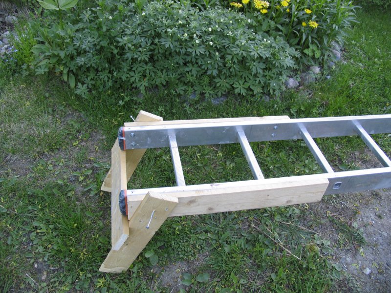

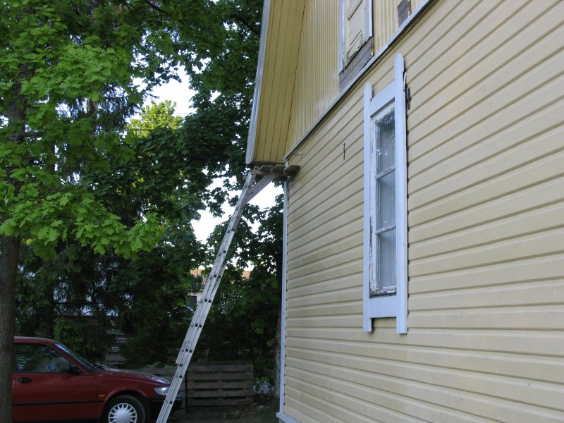

Ensinnä, tasakertaan asti pärjää kauniisti lavatikkailla. Niitä on paljon nopeampi siirrellä kuin telineiä ja tuo lava tekee ihan oikeaa turvalisuuden tunnetta. Lava myös siirtää tikkaat sen verran seinästä että asento on parempi ja yllät maalaamaan paljon enempi. Eikä vähäistä ole sekään että lavalle saa kaikki tavarat hyvään järjestykseen. Ohessa pari mallia lavalle: joko kaksiosaisten alutikkaiden yläosaan rakennettu reilun kokoinen lava (lavan kansi noin 40 x 80 cm) taikka ihan vaan pönkkäpuut jotka työntää tikkaita vähän kauemmas seinästä.

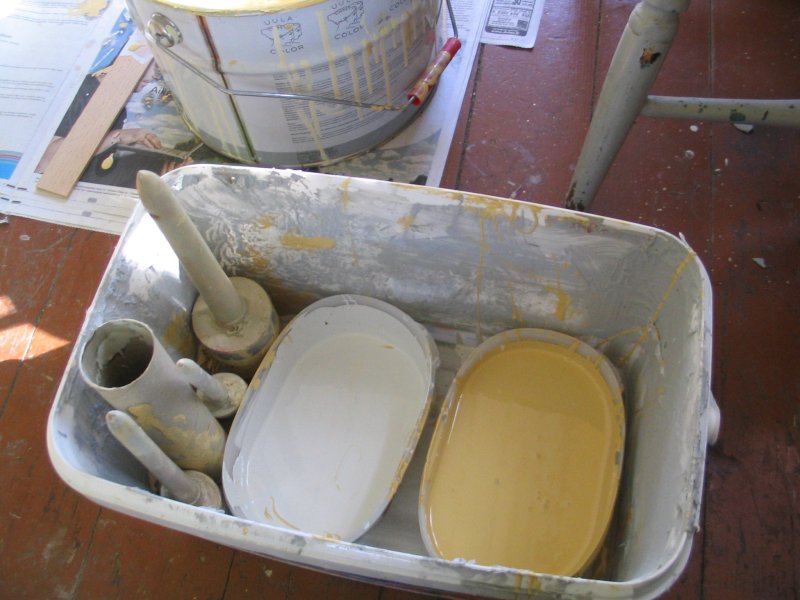

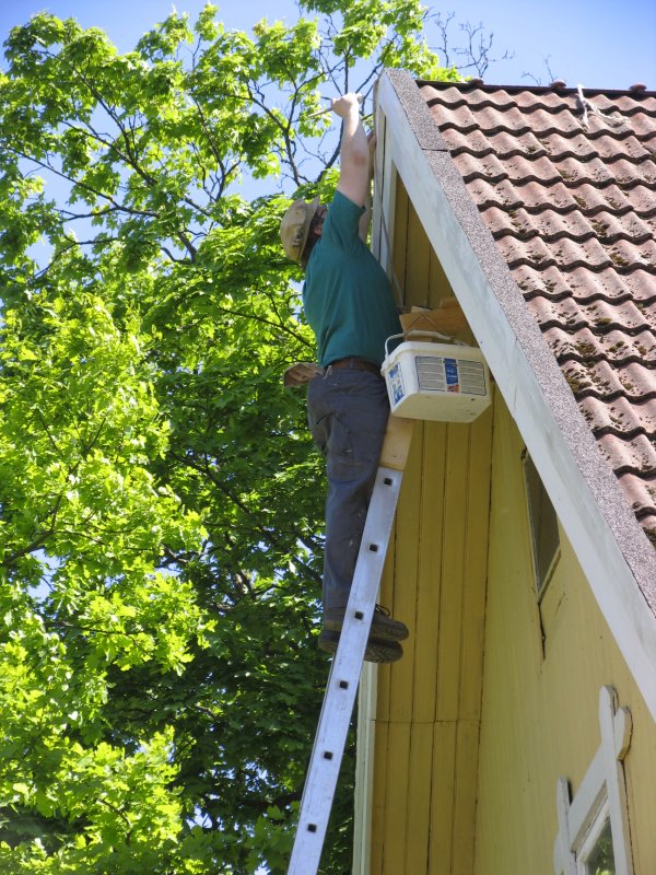

Kun menet ylös, niin vie kaikki mukanasi. Kun itse maalaan korkealla, niin sinne ei viitti rampata joka kerta. Sitä varten kannatta tehdä maalipakki: seinämaalia, listamalia ja pensselit molemmille. Tossa pakissa on kaksi pensseliä seinämaalille (pienempi rengaspensseli rajauksiin) ja yksi valkoiselle. Talouspaperirullan hylsy on siinä välissä hyvin keskeisessä roolissa pitämässä pensselit erillään toisistaan
Kiipeäminen on kaikkein epämukavimman tuntuista ja oikeastikin turvattominta hommaa tikastöissä, niin että sen minimointi on viisasta. Eipä tuonne ylös ihan kauhean montaa kertaa olis viitsinyt rampata eri pensseleitä ja eriväristä maalia hakemaan. Yleisön säästämiseksi rajataan tosta kuvasta alin kahdeksan metriä pois
