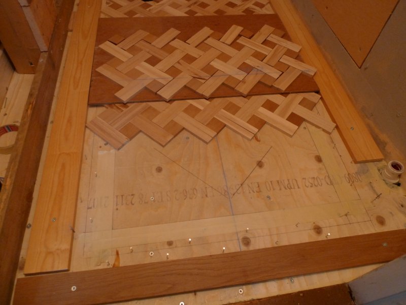

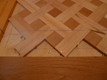

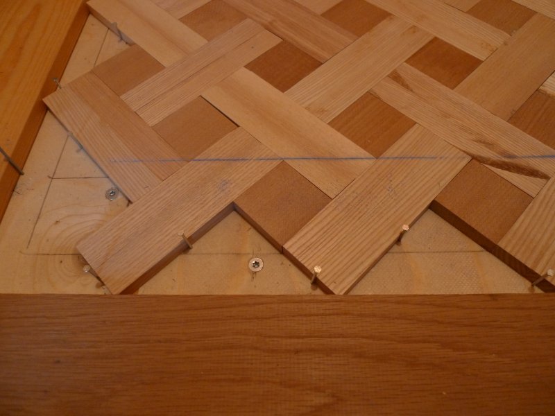

Mutta tänään tää nyt taas jalostui eteenpäin, kun oon talvilomalla. Muutama kuva matkan varrelta

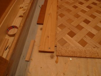

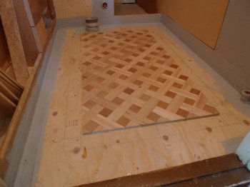

Kun olin latonut palikat kuivana paikalleen löin pariin ekaan riviin naulat tueksi että sain palikat helpommin omalle paikalleen. Sen jälkeen purin 3-4 riviä palikoita kovalevyn päälle ja liimasin sitten palikat pieni erä kerrallaan paikalleen.
Kuva Kuva
Edellisessä kuvassa näkyi maalarinteippirannutkuvion ulkopuolella. Tämä oli sitä varten että ylijäämäparketti on helpompi poistaa lattiasta. Sahasin sirkkelillä tukilaudan kanssa reunat suoraksi ja teipin päällä olevat jämät oli helppo irrottaa, kun palikat oli liimatuneet teippiin eikä lattiaan.

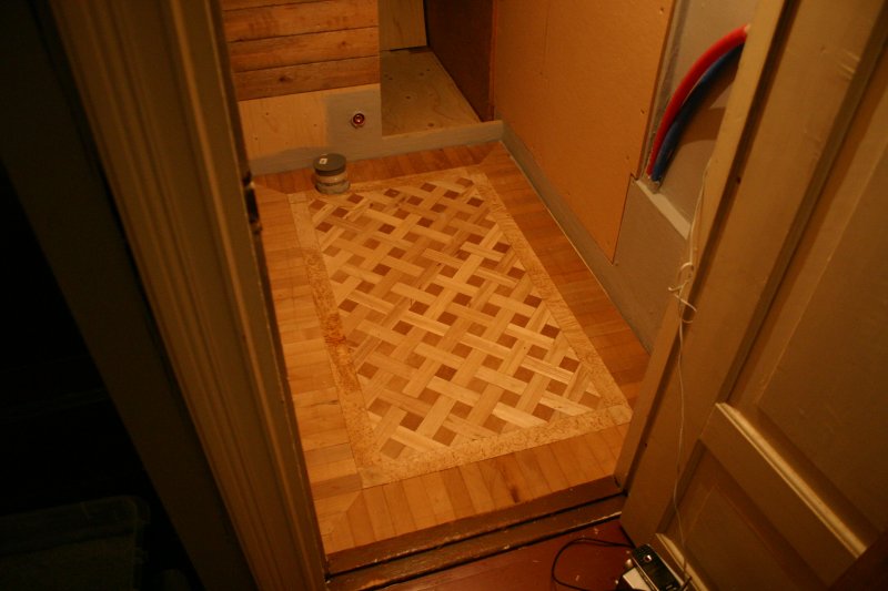

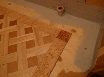

No, mosaiikkiparkettihan ei näytä miltään ilman kehystä: olisi ihan pöljän näköistä jos se jatkuisi samanlaisena seiniin asti. Kun nyt jugendhuussista on kyse, niin pieni ripaus visakoivua on paikallaan. Mulla oli vähän liian ohutta visaa ja päädyin liimaamaan sen koivuiselle alustalle että sain tairpeeksi paksuja aihioita. Lisäksi pohja jäykistää visaa merkittävästi: visakoivu on yhtä perkelettä elämään, nuo mun 8 mm paksut isosta visakoivunrungosta sahatut laudat oli aivan yhdellä aallolla ja laineella ennen kun kastelin ne täysin ja vedin puoleksi vuodeksi prässiin. Ehkä puu myös nyt tuettuna pysyy myös nätimmin lattiassa.

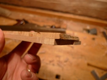

Liimasin friisit paikalleen kehystämään itse parkettia. Osa noista visakoivupaketeista otti ja veti itsensä jonkun verran kuprulle liimauksen jälkeen. Käytin lattiaan ruuvattuja lautoja puristimina että sain friisit paikalleen.

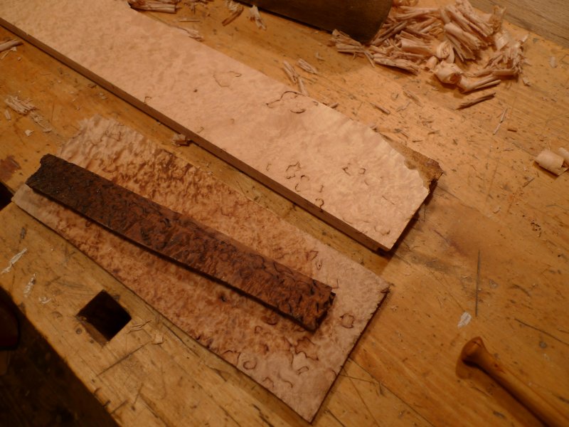

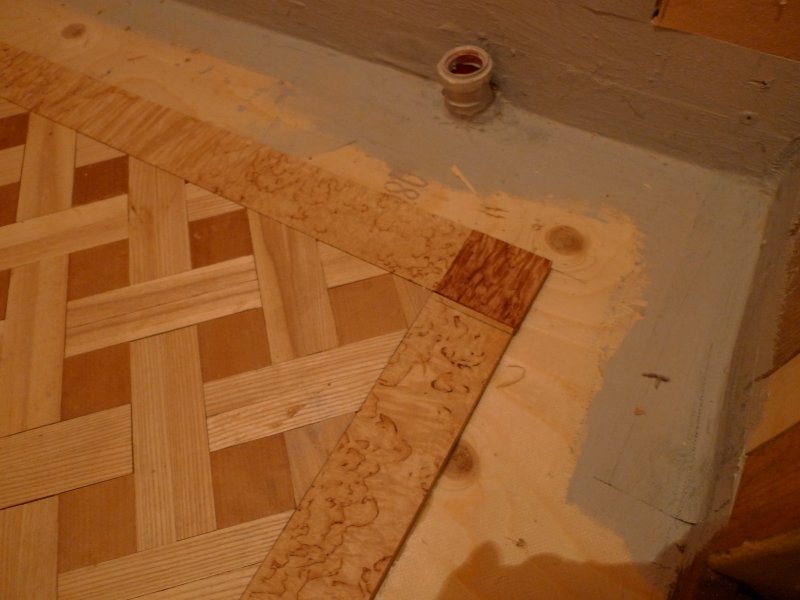

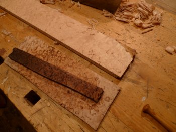

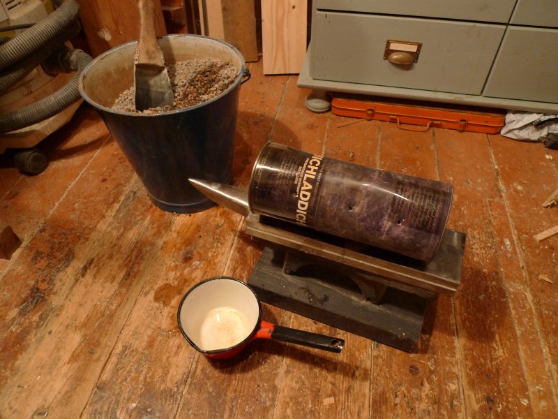

Friisien nurkkiin on ollut yleensä tapana laittaa eri värinen kontrastipala. Mietin pitkään että mistä kotimaisesta puusta saisin sen aikaan, ja kun toi lattia on jo lämpökoivua niin totesin että tehdäänpä palat lämpövisasta. Sitä vaan ei oikein helpolla saa haettua rautakaupasta, niin piti keksiä tapa lämökäsitellä koivu itse.
Lämpökäsittelyn salaisuus on juoda runsaasti hyviä viskejä :lol: Bruichladdich-pullon hylsystä saa hyvän lämpökäsittelypytyn: kalikat sisään hiekalla tuettuna, parikolme desiä vettä imeytetään purkin hiekkaan höyrynkehityksen varmistamiseksi ja jollain sopivalla astalolla lyödään muutama höyryreikä purkin pintaan. Ja sitten koko latinki uuniin juuri ja juuri hiipuneen hiilloksen päälle.
Kuvassa tummin ja vaalein lämpökoivukalikka: tummimman kanssa samassa setissä oli puuta joka oli jo hyvin tummaa, epäilen että liima ei enää olisi tarttunut siihen normaalisti. Se oli uunissa, jossa oli vielä pari senttiä hiillosta purkin alla. Miedoin lämpökäsittely ei tuossa valokuvassa oikein erotu käsittelemättömästä visasta, mutta siinä oli todella jännä vaaleanpunainen sävy.
Kuva Kuva
Rupesin kyllä vähän hannailemaan tuon lämpövisanurkan kanssa; se voi olla nyt ihan kivan näköinen, mutta kun ympärille tulee vielä lämpökoivusta kehys ja se öljytään niin se saattaa tummentua niin paljon että nyt kivan näköinen nurkka hukkuukin kehykseen. Pitää varmaan koittaa keksiä jotain nokkelampaa kuin tuo lämpövisa...

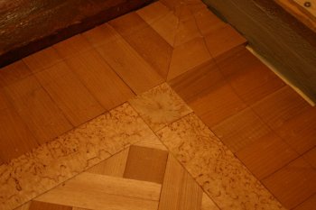

Mutta nyt se sitten niinkuin on kumminkin valmiiksi liimattu. Vielä hionta, kittaus ja lakkaus niin voi siirtyä seuraavaan hommaan.
En sitten kumminkaan laittanut niitä lämpökäsiteltyjä visapalikoita nurkkiin vaan sahasin visan päätypuusta tuollaiset "auringot" nurkkiin. Öljyttynä ja lakattuna siitä tulee kivan näköinen.
Viikon päivät siihen meni, mutta kyllä siitä mun mielestä tuli aika nätti.
