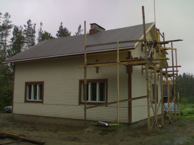

Meilläkin alkaa kohta olla ikkunoiden vaihto edessä.
Tuossa olen juuri miettinyt noiden vanhojen pienien ikkunaruutujen tilalle yhtä suurta,
kuitenkin niin että siihen tulee ristikko päälle.

Ruutujaon muuttaminen yhdeksi isoksi ikkunaksi on melkein aina pahan näköistä ja kyllä mun silmääni pikkuruutujen korvaaminen rimaviritelmällä on melkein yhtä kamalaa. Pitäis käydä ottamassa kuvat yhdestä mansardikattoisesta talosta tossa työmatkan varrella: julkisivuun on vaihdettu vanhanaikaisten T-ikkunoiden tilalle yhdet isot ruudut, jotka näyttää suunnilleen Klonkun mollosilmiltä jotenkin kolhon oloisessa julkisivussa. Vasta kun kiertää nurkan taakse ja näkee sivuseinällä alkuperäiset T-ikkunat niin tajuaa, että se on oikeasti hirveän kaunis talo, julkisivu vaan näyttää suhteettomalta niiden tyhjänä tuijottavien silmänmolliskoiden takia.Cardan kirjoitti:Minun mielestäni nämä näyttävät ulospäin aivan samoilta kuin vanhatkin eli ihmettelen etteivät uudet ikkunat sovi ihmisten silmiin vai tarkoitetaanko nyt sitä, että ositetut lasit vaihdetaan yhteen suureen lasiin ? Se ei kyllä minunkaan mielestäni ole mitenkään nättiä.
Vanhat ikkunat näkyvät vääristyneinä mittasuhteina kaukaakin katsoen. Vanha poka on yleensä 45-50 mm leveä kun kovimmissa komposiitti-ikkunoissa pokaa on jopa vähän vajaa kymmenkunta senttiä. Pokan suuren leveyden illuusiota korostaa se että ikkunat ovat myös syvyyssuunnassa hyvin massiiviset, lämpölasielementtien reunat peilaa sivusta katsoen tummina ja näennäisesti pienentää valoaukkoa entisestään. Pahimmillaan tämä näkyy ikkunan ja tuuletusikkunan välissä: jos vanhantyylisen ikkunan pokien ja välipuun leveys on tuossa 11-13 senttiä, niin se voi olla massiivisella komposiitti-ikkunalla 16-18 senttiä plus se kuvitteellinen varjo niistä lämpölaseista. Pari senttiä sinne ja tänne tuntuu pieneltä, mutta mittasuhteilla siinä on puolitoistakertainen ero joka kyllä näkyy oikeasti paljon. Vielä jos talo lisäeristetään ulkoa ja ikkunat jäävät kymmensenttisiin poteroihin, niin pokan paksuus ja mittasuhteiden "vääryys" alkaa näkyä jo suunnilleen kolmensadan metrin päästä.
Voi tieten olla akateemisen kuuloista saarnata asiasta, jossa monet muut ei näe "mitään eroa". Se eron näkyminen on asioita joihin mun mielestä on hyvä kiinnittää huomiota jo etukäteen ennen kun alkaa niitä ikkunoita vaihtamaan. Ettei vaan käy niin että kun silmä harjaantuu katselemaan niitä vanhojen talojen yksityiskohtia niin omien sirojen ikkunoiden vaihtaminen melkoisiin möhkäleisiin alkaa sitten jälkikäteen harmittamaan.
Pelkkä estetiikka voi olla asumismukavuutta sekin, kuka sitä nyt rumassa talossa viihtyy.

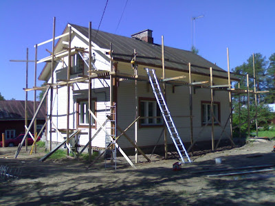

Näyttää tämä ikkuna asia todellakin jakavan mielipiteitä. Toiset haluavat ehdottomasti kunnostaa vanhaa, toiset haluavat uutta. Itse yritän remontoida taloani yhdistämällä uutta ja vanhaa sopivassa suhteessa. Eli remontoida nykyaikaisin menetelmin vanhaa kunniottaen.
