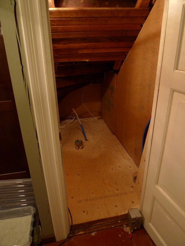

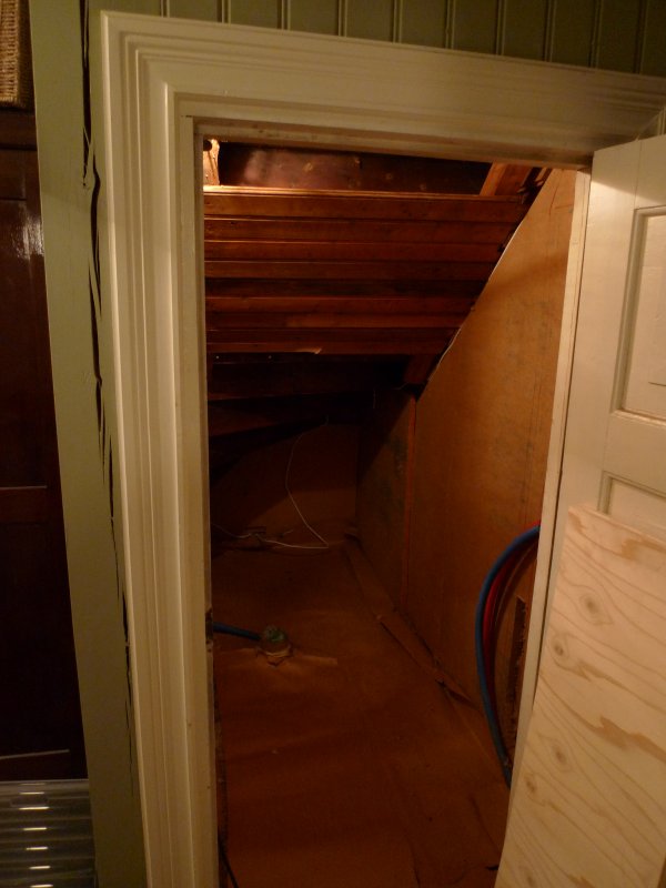

Ja ensimmäinen päivitys heti kärkeen. Olen alunperin tehnyt rakenteet valmiiksi eteisprojektini aikana (http://www.sihistin.fi/fi/puutalot/eteinen.html), niin että hirsiseinään tuli haltexit, eteisen puoleinen seinä tuli valmiiksi ja ovi tuli asennettua. Tätä piti jatkaa sitten paremmalla ajalla, mutta ehkä se parempi aika on nyt.
Tämän päivän urakkana oli laittaa lattiaan vanerit, lattiaksi tuli 2x15 mm havuvaneri parketin alustaksi. Simppeli juttu kun putket ja viemärit oli jo laitettu lattian alle, mutta noita reikiä sai tovin mittailla. Hämmästyttävän vähällä perkelöinnillä levyt solahti kohdalleen. Alempaa levyä piti sovitella pariin kertaan, mutta kun päällimmäisen sai piirrettyä alemman levyn sapluunalla niin se meni omaksi hämmästyksekseni ensimmäisellä yrittämällä paikalleen.
Kuva Kuva
Siitä se lähtee.

Lattiakaivoa tuonne ei ilmeisesti tule, joten tuleeko tuohon esim. pienet kaadot jotka takaavat, että vuodot valuvat heti näkösälle esim. WC:n oven eteen eteisen lattialle?
Pellavaako tuonnekin lattian alle laitoit, selluvillaa kun et välipohjiin halua?

Lattiakaivo oli tarkoitus laittaa, mutta tyrin eteisremonttia tehdessä sen verran että patteriputket tuli vähän pöljään paikkaan ja lattiakaivo ei enää mahtunut seinän, patteriputkien, koolausten jne. sekaan. Lattiaan on kyllä tulossa pienet nostot seinille ja vesieristeet nurkkiin niin että jos sieltä nyt jotain poksahtaa niin kyllä se kynnyksen yli tulee ajan myötä. Kaatoja ei oo tulossa erikseen.
Pellavaa on alapohjissa kolme kymmenen sentin kerrosta. Sellu tosiaan mun kokemuksen mukaan painuu ajan myötä, siksi tuo pellava. Tosin tuolla on vähän sekaeristystä, kolosia ja putkien ympäryksiä on tukittu sellulla vaikka pääeristys onkin pellavaa.
