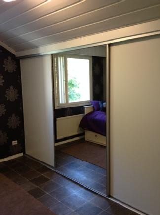

Tuossa kuvassa näkyy ns. 70- ja 80-lukulainen ratkaisu - tuuletusikkuna, jolla pitäisi saada aikaiseksi läpiveto taloon.
:-D
...eli ei ole ratkaistu.

Mikä tuossa on vikana jos on painovoimainen ilmanvaihto, tulisijat sekä avattavat tuuletusikkunat? Mitä vielä pitää olla että ilmanvaihto on mielestäsi ratkaistu???? Korvausilmaventtiilit on pikkujuttu asentaa jälkikäteen jos astma niiden puutteesta aiheutuu....

Käytännössä tuuletusikkunat menee pakkasella kiinni, ilma revitään rakenteiden läpi ja sisäilmaongelma on valmis.
Tämän pitäisi olla selvä. Ostajan kannattaa tietää että terveyteen vaikuttavat asiat ei ole ajateltu.
