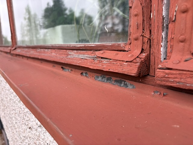

Terve!
Meillä on talossa alkuperäiset 50-luvun ikkunat.
Talo on tiilitalo ja karmit on rappauksen sisällä, joten uusien ikkunoiden vaihto olisi kallis ja iso operaatio.
Ikkunamyyjät kyllä vakuutteli, että uudet voisi laittaa vanhojen sisään/päälle :shock:
Kuitenkaan ikkunoissa ei ole suurempaa vikaa ja haluaisin kunnostaa ne alkuperäiseksi.
Osa ikkunoista menee kitin vaihdolla ja maalauksella, ovat todella hyvässä kunnossa.
Tuvan ikkunat ottavat vastaan vesisateen ja auringon, joten se alkaa näkyä.
Vaikuttavat olevan kuitenkin kovaa puuta vielä ja tippalistat on vain niin kuivuneet, että ne vaihdettava.
Täältä löytyisi lähes samanlaista tippalistaa:
https://www.domusclassica.fi/ovet-ja-ik ... 840-620-2/
Kitti
https://www.domusclassica.fi/ovet-ja-ik ... 60-045-12/
Lasitusnaula
https://www.domusclassica.fi/ovet-ja-ik ... 290-044-1/
En ala itse kittiä sekoittamaan, vaan tuollainen valmistavara kelpaisi minulle.
Maaliksi otettava pellavaöljymaalia? muuten kitin kuivumista odoteltava todella kauan jos jollain muulla maalaa.
Tuolta samasta kaupasta löytyy myös maalia..
Vinkkejä otan vastaan, että mitä ei kannata tehdä ja mitä kannatta.
