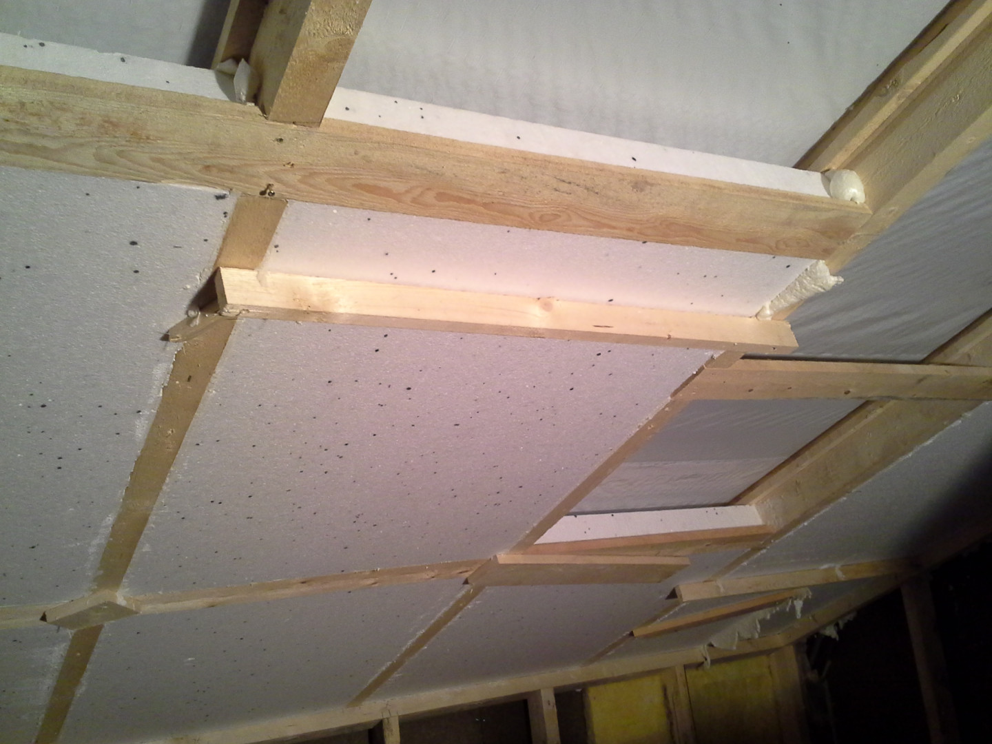

Tarkotus olis tässä laittaa vinokaton osalle eristeeksi uretaanilevyä, kattotuolien väliin 50 milliä ja siihen lisäksi 100 milliä. nyt rupesin pohtimaan että onko tarvetta/järkeä liimata noita päällekkäisiä levyjä yhteen? Saumoistahan tietty liimataan. Tosin kai sen luulis piisaavan ettei noitten väliin jää ilmarakoa, jäi vaan mietityttämään kun uretaania ei silleen jousta mitä villa ni sitä ei voi tunkea yhteen samalla lailla.

Ruukataan tehdä sellaista "loivaa ässää" uretaanivaahdolla kun painetaan levyjä kattoon päällekkäin..

Sittenhän asia on selvä. Varmaan sama vaahto millä pontit laittaa kiinni kelpaa, eikä erillisellä liimavaahdolla saavuta mitään hyvää mieltä parempaa?

Ei oikeastaan mutta saahan sitäkin käyttää.. Normi pullo/pistooliuretaani ei paljon turpoile kun "hieraisee" levyt päällekkäin mutta on siinä se ilo että ne tarttuu tunnissa kiinni ettei tartte pönkätä sen kummemmin..
Toki jos on jotku ruuvirimat niin helppoahan se sitten..
Niin joo, älä yritä kattoon sitä urtsia vetää vaan siihen asennettavan levyn yläpintaan smiley_074

Tulipas mieleen kun kerranmaailmassa värkkäsin yhden sosiaalitilan tällälailla..
10 senttinen routaukorexi kylmälle puolelle ja tuon "ala"puolelle vielä 5 sentin XPS.. 15 senttiä mutta hyvin on eristänyt ja ilmarako ym asiat on kunnossa viini
Kauhea värkkääminen ja sottaista puuhaa vaan..

Minä olen vetäissyt muutaman noron/levy vaahtoa väliin. 100mm ruuveilla olen levyt puristanut yhteen. Ruuvit olen poistanut vaahdon kuivuttua.
