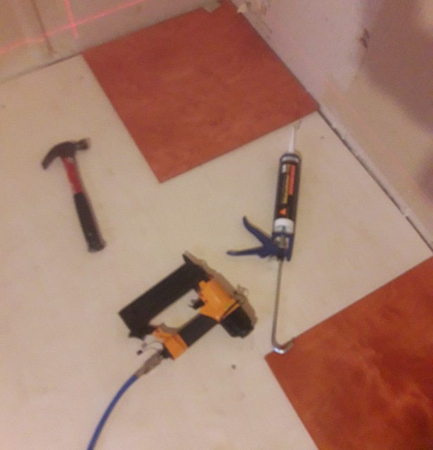

Pohjalla melko tasainen lankkulattia, päälle huokolevy ja sit (halvin mahd) 6,5mm vaneri, 50mm ruuveilla,
parista kohtaa jää koholle, yritin vetää ruveilla alas..vaan joutu hiomaan (lamellilaikka hyvin toimi tässä)
Sitten tuleekin "laatat" koivupintaista vaneria,
( osassa oli ihme viiruja, tullu vissiin kun toista painavaa levyä vedetään paino nurkan varassa, hylkyyn)
Ajoin reunoihin (epäkesko-ranteentäristimellä) millin-kahen viisteet,
joissain syynsuuntaiset viisteet tahto kiillottua niin ettei maalikaan oikein tartu, mikähän..?
Pellavapohjainen kuullotusöljy rätillä pintaan ( näyttää punaisemmalta kuin kaupassa, onneks silmä tottuu-
pitäs saaha malliks pari neliöö lopulliseen paikkaan aina ensin ennenku ostaa maalin, malttaa katella päivä..
niillä postimerkin kokoisilla näytepaloilla kun.....)
Laattojen kiinnitys onkin sitten se jännä kohta.
Kun hommasin pienenpienen sipistelynaulaimen (jos nyt naulaks voi sanoo 30mm pitkää millinpaksua rautalankaa)
niin sillä se onnistuu - kunhan muistaa millintarkan asettelun!
Siis kahdelta sivulta!
Ekat laatat voi naulata raa'asti päältä kun ne jää kuitenkin listan alle.. mutta kun pääsee reunasta pois,
niin aina jää yksi nurkka tukematta ylös-alas suunnassa, massaa ruuttasin (sikalastomer ) mutta ei se taida riittää?
Kysymys: millä sen saa näppärästi kiinni? Puuliimaa en viitis laittaa ( jos menee pieleen ei saa ehjänä irti )
