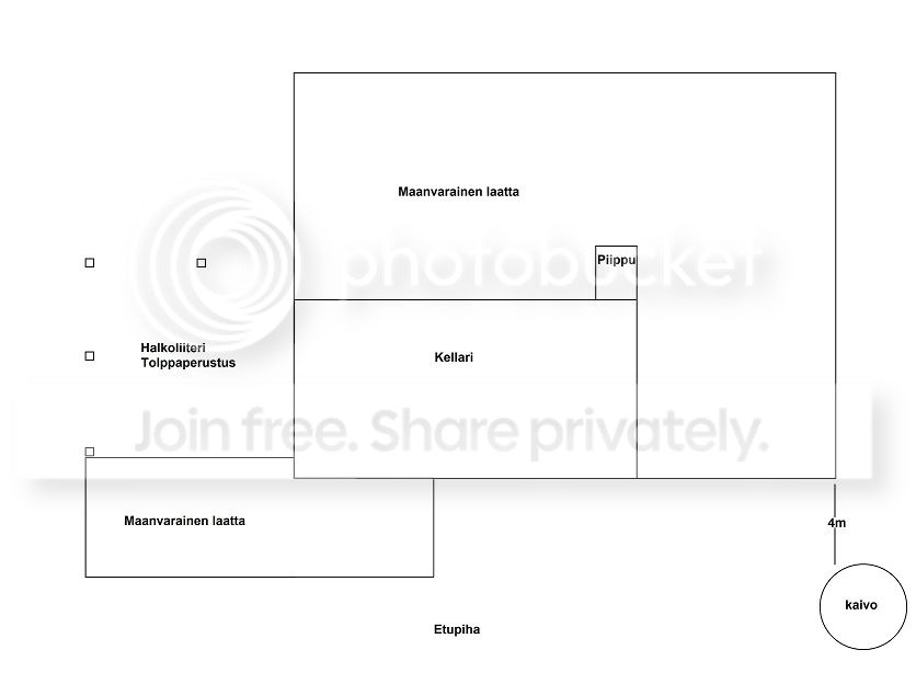

Mietinnässä on salaojien tarpeellisuus ja riskit vs. hyödyt.
-Talo rakennettu 60 luvun alussa savimaalle. Sokkelissa muutama halkeama. Todennäköisesti ei salaojia.
-Pinnan muotoilut ja ränniveden ohjaus puutteelliset. Nämä tullaan korjaamaan ja myös sokkeli eristetään, mutta salaojitus mietityttää ja jopa pelottaa että sortuuko koko talo.
-Kellarin kohdalla anturan yläpinta noin 1,6m maanpinnasta. Maanvaraisen laatan osuudella antura on todennäköisesti muutaman kymmenen sentin syvyydessä.
-sokkelia näkyvillä paikasta riippuen noin 30-50cm
-Kellarissa on keskuslämmityksen varaaja ja varastotilaa. Talvisin 10-15 astetta plussalla.
-Kellari pysynyt melko kuivana. Keväällä lumien sulaessa ja kovilla sateilla on näkynyt kosteita läikkiä seinissä. Kesällä käytössä ilmankuivain.
-Sisäpuolelle on uusittu lattiavalut. Laatan alla salaojittava eriste+eps. Tässä yhteydessä kaivettiin sisäpuolelta anturan yläpintaan asti tojalevyjen poiston takia ja paikat vaikutti yllättävän kuivalta.
Etupihan puolelle on myös vaikea saada laskua syvässä oleville salaojille. Tuolla liiterin päädyssä olisi sitten enemmän kallistusta.
Miten tuommoiseen saa salaojat tehtyä ja onko ne edes pakolliset? Talon edessä olevassa vesikaivossa on vedenpinta nyt talvella noin 6m syvyydessä ja kesälläkin vesi on melko kaukana. Voiko tästä päätellä salaojien tarpeettomuudesta?

Melko konstikas homma toteuttaa perustusten korkeuserojenkin vuoksi, nykyinen rakenne kuivunut sisäänpäin ja apuna käytetty myös ilmankuivaajaa.
Jonkun rakenteen varmaankin pystyisi kaivamalla alittamaan, tuskin kaikkea kuitenkaan. Maakallistukset ja vesitiivis pinta ja viemäriputkilla kumitiivistein rännivesijärjestelmä, pystytään kosteuskuormaa laskemaan kokonaisuutena. Seinien eristämistäkin voi miettiä, mutta mahdollisuuta ympäri kiertävään eristeeseen ei aivan pikkutyöllä ole mahdollisuutta.
Ilmanvaihtoa, sisäänpäin kuivumista ja ilmankuivaajaa tarvitaan. Laadukas kiinteä sorbtiokuivvaaja on erittäin tehokas kuivaaja, löytyy vaikka kryotherm.fi sivuilta. Näitä ollaan asenneltu tällaisiin vaikeisiin kohteisiin ja toimii.

Tuossa on se ongelma että eteissiipi on kellariosan kyljessä joten salaojaa ei saa kellarin kohdalle kuin pikku matkalle.
Vettä ei ole näkynyt lammikkoina mutta keväisin lumien sulaessa betonissa näkyy kosteaa läikkää. Kesällä ilmankuivain pitää kellarin ihan ok kosteudessa.
