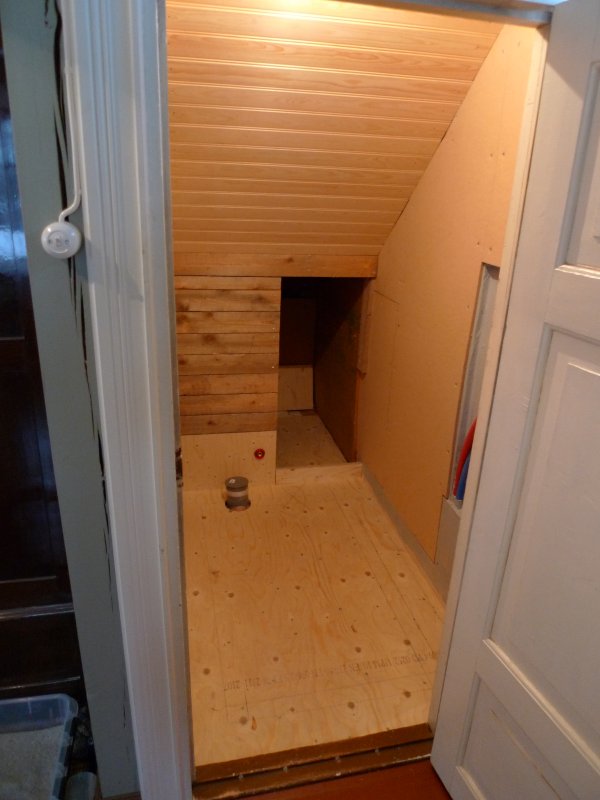

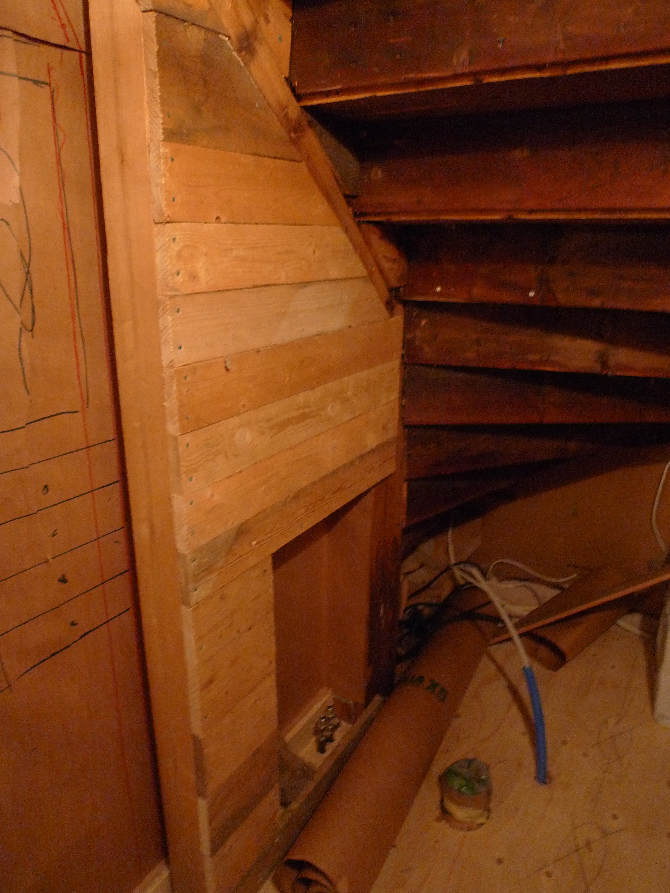

Päivitystä. Edellinen viikonloppu meni yhden 70-luvun rivarin makuuhuoneen maalaamiseen ja tapetointiin ja seurusteluun. On se oikeasti aika helppoa kun käy hakemassa rautakaupasta ekat vähän silmään sopivat tapetit ja pari pönttöä alennusmyyntimaalia. Ihan lateksia kuulkaa, enkä eres kuallu vaikka sitä tuhrin seiniin ja kattoon. Tuli vaan lapsuus mieleen, enää ei pysty laskemaan edes kymmenien tarkkuudella että montako huonetta on kakarana tullut samoilla emmeillä maalattua ja tapetoitua. Monta.
No, nyt sitten saattoi työviikon jälkeen nauttia pikkuisen hääräyskaljaa ja naputella seinät tonne hyyskään. Vetelin sisäseiniinkin ilmansulkupaperit tiiviisti ihan sen takia ettei jää turhia rakoja ja reikiä seinään. Äänieristyksessä pienestä läpireiästä kuuluu enemmän ääntä läpi kuin neliöstä huonosti eristettyä seinää ja vierasvessassa on noloa jos pitää alkaa pieruaan pidättämään siinä pelossa että se kuulostaa olohuoneessa Berliinin pommitukselta
Lyhyestä virsi kaunis: mulla on vajan takan pinossa viime kesän kattotyömaan telinelaudat ja sieltä kävin rohmuamassa vähän harmaantuneita lautoja tohon seinään. Seinän täytteeksi tuli vähän sekasotku selluvillaa ja pellavaa sen mukaan mitä oli mihinkin helppo laittaa, kaikenlaisia tähteitä mitä oli jäänyt muilta työmailta.
Seuraavaksi pitäisi laatia tonne vähän sähköjä että sais loput seinät tukkeeseen ja sitten kait alkaa pohdiskella niitä kalusteta. Kuvista ehkä huomaatte että tarkat piirustukset kaapista on nyt tonne seinään laadittu, niijjotta sen mukaan sitte mennään

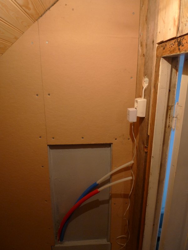

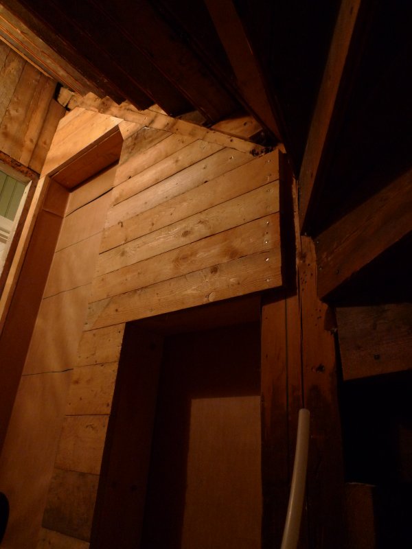

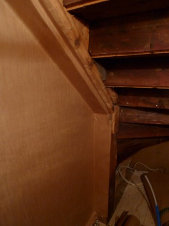

Jees. Pikkuhiljaa tuota on nakerrettu eteenpäin.
Katto on paneloitu, panelien alle tuli sähkövedot ja täytin myös rappujen ja panelin välin pellavavillalla että sain vähän äänieristystä lisää. Takaseinä tuli umpilaudoituksella, kun vaneria ei ollut tuon isompaa palaa jäljellä. Pitää vielä rakentaa ovi tuohon reikään: meillä on siivottoman vähän lämmintä romunsäilytystilaa ja haluan tuonne alle kaikenlaiset säilytettävät romut talteen.
Ulkoseinän puolelle (kuvassa oikealla) laitoin vielä yhden huokolevyn, kun piti saada vähän tilaa hanojen taakse. Hanat tulee suoraan seinästä ulos, joten niiden taakse pitää jättää vähän asennustilaa. Tein siis seinään vaneripohjaisen kotelon jonka vesieristin ja vetäisin sitten kaupan päälle sen huokolevyn seinään. Seinän alareunaan tuli 12 mm vaneri huokolevyn sijaan että saa vesieristeet nostettua seinän alareunaan.
Mua inhottaa aina kun mulla on nurkat täynnä edellisistä rempoista yli jääneitä tähteitä ja niille pitää aina koittaa keksiä käyttöä. No, mulla oli veneen kaaritarpeista yli jäänyttä saarnea ja yläkerran kylppärin lattiasta yli jäänyttä lämpökäsiteltyä koivua. Tavaraa oli juuri sen verran että siitä sai tehtyä pieniä somia palikoita ja niistä palikoista ladottua pienen pätkän parkettia. Toisessa kuvassa parketti kuivaladottuna kehyslautoja vasten. Huomenna olis tarkoitus liimata se paikalleen ja sitten trimmata reunat niin että saa laitetua siihen ensin visakoivusta välikehyksen eli friisin ja sitten lisää lämpökoivua ihan uloimmaiseksi antamaan semmoinen soman tumma raami koko lattialle.
Kontrasti ei vielä tuossa ole mitenkään erityisen selvä, mutta ajattelin taas öljytä lattiaa sen verran että lämpökoivu tummenee hiukan. Silloin tuo koripunoskuvio nousee kauniimmin esiin.
PS. Sori Hirsis etten huomannut viestiäsi: mulle tärkeimpiä juttuja sinä vanhassa junanvessanovenlukossa oli se että tekstit oli suomeksi. Nykyinen ovi on alkuperäinen ja säilytän sen tässä hommassa lukkoineen, mutta sinne kylppäriin olisin kyllä himoinnut junanovea. Mutta sekin tuli jo teetettyä aikanaan...

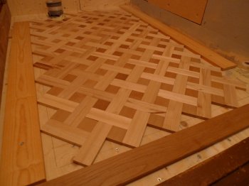

Nonih, se on nyt liimattu. Hitto että mä vihaan hommia joissa pitää tehdä jotain kiireellä. Kuivaladonta meni virheettömästi, mutta liimatessa toi rupesi hammastamaan sen verran että siellä on kyllä rakoja. Kittaamisella täytyy voida tehdä ihmeitä, koska yhtään ihmettä vähäisemmällä tosta ei tuu virheetöntä... Nyt vaan pari tuntia odottelua että saa sahattua ylimäärät pois ja liimailtua friisit ja boordit paikalleen.
Juu, pleksiä lattiaan jee jee. Sinne kun kusee väliin, niin sittenhän siitä vasta soma tulee
Kaima taisi enempi vähempi pilke silmäkulmassa tuota ehdottaakin, mutta kyllähän se nyt sentäs pitää saada toisella tavalla hoidettua. Vankka lakka ja hyvä vahaus on se ajatus jolla ajattelin lähteä liikkeelle.
Lattia on melko jämptisti metri kertaa puolitoista, niin että eipä tossa isosti ole tilaa. Ja halvaksi tulee: tähän mennessä olen ostanut vessaan kaksi levyä 12 mm havuvanikkaa, yhden huokolevyn ja pyttyä varten yhden hanakulman, muu on ollut ylijäämää. Kalusteiden laudat on kierrätetty yhdestä neukkaritilan koivulattiasta. Tällä viikolla voi jo päästä niitä kalusteita rakentelemaankin.

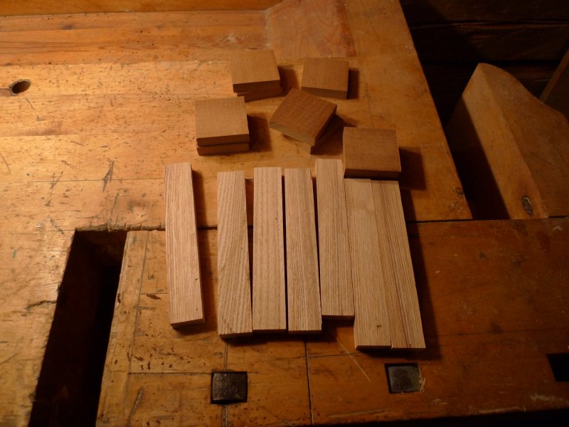

Ja nyt liimaamaan niitä visakoivuja. Viime yönä paistoin friisiin nurkkapaloiksi yläkerran uunissa hiekkapedissä muutaman palikan visakoivua lämpövisaksi, niistä tulee ihan kivat kontrastipalat nurkkiin (ehkä).

Jotenkin pienellä ja surkealla äänellä tekee mieli tähän kommentoida että "oi miten kaunis lattia", vaikka se vähän latteudelta kuulostaakin.
(Tästä tuli mieleen Taikatalvi-muumikirjasta tuttu Surku-koira joka halusi olla susi ja ulvoi öisin laumaansa ikävöiden, mutta tosipaikan tullen sitten pelkäsikin niitä susia ja lukki karkuun. Eli ehkä meillekin sopii paremmin vessan lattiaa nyt koristavan maalatun vanerinpalan korvaaminen ruskeaksi maalatulla lautalattialla jahka putkiremppa tulee, jugend-valtaistuinsali parketteineen olisi tömäkkä tujaus hajuvettä lihapullalle tässä mökissä.)
Mutta oi miten kaunis lattia, yhtä kaikki.
