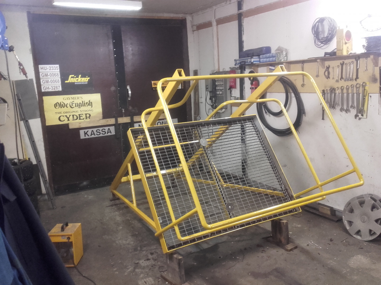

Tahtoo täällä maalla olla aina kans missäsattuu telineen tarvis, tein sitten omannäköisen

Olen edelleen sitä mieltä, että tuo Lerssisen luomus on huikea ja tuollainen pitää itsellekin tehdä. Minkä kokoinen tuo sun on? Työskentelytason koko ja korkeus?

Toistampa kysymykseni, jos vaikka Lerssinen sattuisi vastaamaan. Eli kun lasket etukuormaajan maahan, paljonko on työskentelytason korkeus? Entä tason koko ja kaiteen korkeus?

Lerssisen telinetyypillä pitää vaan olla suht tiiviit sylinterit, muuten tulee kiire hommia tehdessä.

Nokun ei tule käytyä päivittäin
Mitoitin tuon hässäkän sillain että mihin yltää maasta pikku työpukilla saa tuolla jatkaa eli jos olet normimittainen mies niin kädet ylhäällä yllät just koskettamaan tuohon kantapääkorkeuteen.
Kahden miehen systeemihän tuollainen on nuin jos jotain rakentaa, ihan turvallisuudenkin tähden. Letkurikkoventtiilit asennan vielä kääntösylintereihin.
Kaidetaso oli valmiina joten se osuu mua nivusiin, koko hässäkkä on muutenkin rakennettu romuista.. Ostin nuo pystyputket uusina, itse työtaso on kalkkisiilon työskentelytaso jota olin purkamassa aikanaan, kaiteet on rekkapesulinjan kaiteita.
En ole edes mitannut työtason kokoa, olisko jotain 2 x 1.5.....
