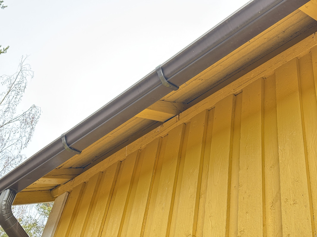

Tässä vielä kuva siitä räystään alapuolesta. Niinkuin näkyy, siinä ei oikein ole mitään mistä mikään katto osuus pääsisi ilmaa haukkaamaan.
Noiden lautojen päällä on heti peltikatto, ja tuo "nurkka" seinän ja katon välissä on vedetty jollain kakkos kakkosella pitkittäin ?

Räppänät pitäisi lisätä nyt ihan lähi aikoina, sijoittelu tosiaan on pohdinnassa... sinänsä sinne kolmion ihan ylös voisi olla järkevä tehdä keskikokoiset räppänät kun harja tuuletusta ei tosiaan ole, ja nuo huippu imurit on katon harjan tasoa hieman alempana asennettuna.
Myös noihin räystäs parruihin voisi olla järkevää porailla pitkällä terällä reikiä, ongelma on vaan se että miten ne järkevästi tukkii ettei kaikki eläimet sinne tunge :? Tulee melkosta tilkkutäkkiä jos lähtee jokaiseen reijän ympärille tekemään tiheän metalliverkon..
