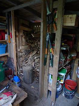

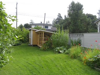

Pitäis vielä ottaa parempi kuva tosta vajasta, mutta noiden "pilttuiden" väleissä on vielä hyvin harvat väliseinät noiden kuvaan piirrettyjen piikkien lisäksi, ehkä lauta kolmenkymmenen sentin välein. Väliseinät on sitä varten, että on helppo tehdä pinoa aina tommoisen pilttuun verran lautaseinää vasten, koska pinoaminen on ihan pirun nopeaa tolla tavalla. 120 cm leveän pinon latominen seinää vasten menee vaan sylistä romauttelemalla, leveämpiin pitää aina sovitella klapuja ja kalikoita niin ettei pino lähde nojaamaan johonkin suuntaan.
Meillä on tossa vajassa vielä neljän motin halkotila lisäksi. Nostellaan aina pilttuullinen puita ulkoa sinne sisälle kun sisätila tyhjenee. Siihen menee pari tuntia muutaman kerran talvessa, mutta eipähän tartte sitten seistä kinoksessa kun hakee viikon puita sisään.
Pari kuvaa, jos noista on iloa jatkokehittelyyn. Tuo jos joku on kaupunkitontille tukittua, pakko saada maksimihyöty minimitilasta.
Pihalta, nyt kun talven puita on poltettu ja epäjärjestelmällistyksellistettämättömyydellä on ladottu puita sisään:
Ja sisältä (joo, en tosiaan siivonnut ennen kun kävin roiskimassa kuvia... :))
